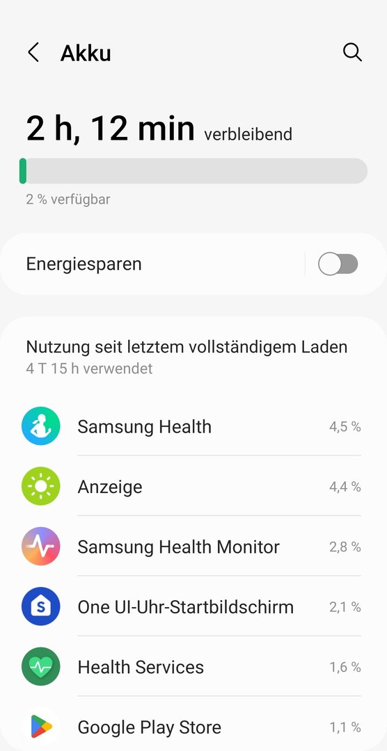

Im Vergleich zur 4er Classic (die ich damals zurückgeschickt hatte) ist es zwar merklich besser, für mich reicht es persönlich aber noch nicht, vorallem da mir das Design auch doch nicht so gefällt, mich haben nun schon 2 Freunde gefragt "wo denn meine schöne Uhr hin wäre" 😆 (Huawei Watch GT 2 Pro). Ich werde also auch diese wieder zurückschicken, mal sehen was nächstes Jahr kommt.

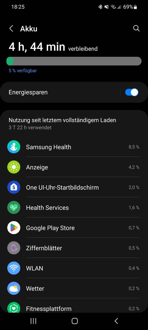

Bin nun mit der 2. Akkuladung gute 4 Tage durchgekommen. Mit etwas Optimierung und weniger dran rumspielen werden dann IMHO 5 Tage Laufzeit drin sein. Bedeutet für mich bei meinem Nutzungsverhalten doppelt so lang wie die GW4 Classic bzw genau so lang wie die GW1. Ich bin echt zufrieden damit.

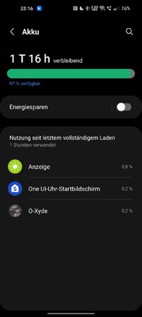

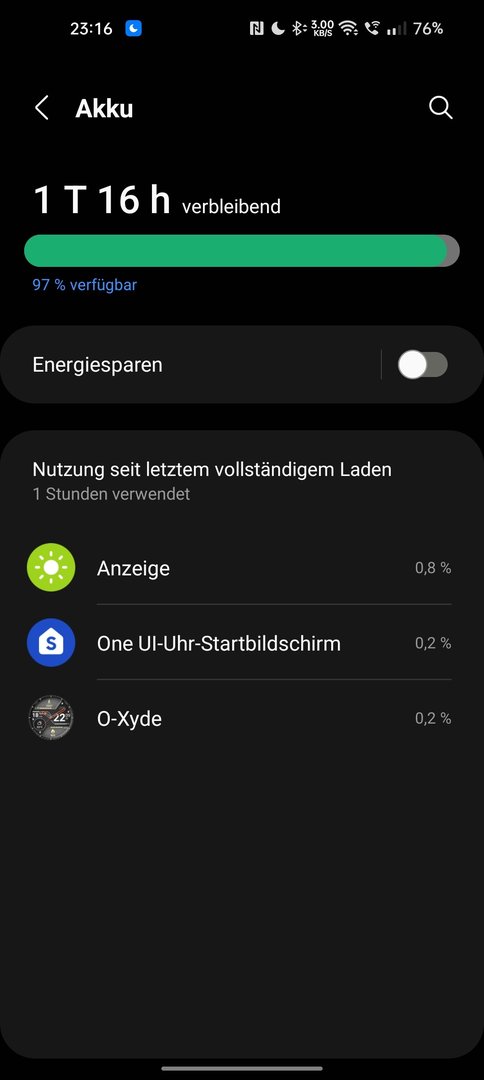

Also ich versteh die Welt nicht mehr.
Ich habe meine GW5 Pro LTE gestern bekommen und ab Mittag komplett neu (ohne jegliche Sicherung) bei 88% Akkustand eingerichtet.
Ich habe zvor auch alle Samsung Apps auf dem Smartphone die Daten und den Cache gelöscht.
Puls alle 10 Minuten
KEINE Stress Messung
Kein AOD (nur 5 Stunden als Test)
kein EKG (kein Samsung Smartphone)
Keine Blutdruck-Messung (kein Samsung Smartphone)
Heute Abend habe ich dann nur noch 15% gehabt. Viel "gespielt" habe ich mit der Uhr NICHT. Auch das AOD meines
O-Xyde Watchface hatte ich nur 5 Stunden an, danach war es deaktiviert. Nun ja, da dachte ich mir noch nicht viel dabei.
Dann habe ich auf 100% aufgeladen ABER nach 1 Stunde (nichts mit der Uhr gemacht) hatte ich nur noch 97%.
Das kann doch nicht sein. Also da hat meine GW4 Classic LTE länger gehalten. Ich bin sehr enttäuscht.
Das ist ja sehr merkwürdig.
Ich hab Puls 10min und Stress dauerhaft.
Blutdruck messe ich auch regelmäßig.
Dazu alle Schlafeinstellungen eingeschaltet und AOD an.

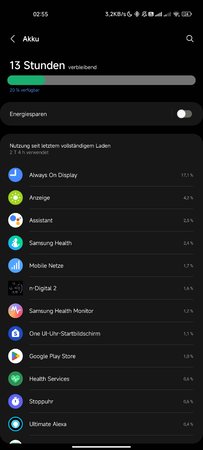

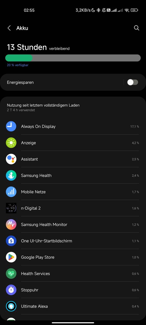

Komme damit jetzt mit viel Spielerei auf fast 3 Tage. Habe aber auch viele Einstellungen vorgenommen und diverse Sachen installiert...
Bearbeitet von: SgtChrischi - Grund: Bitte keine Direktzitate, Gruß SgtChrischi

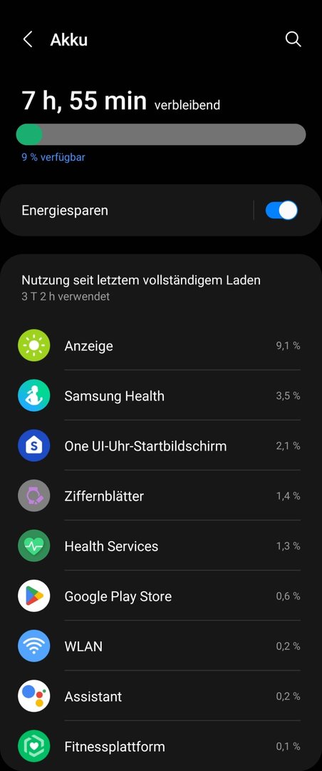

@fosgate
Da muss irgendwas an Deinem Akku saugen, das ist nicht normal.
Hast du mal probiert die Watch ausmachen und neu starten? Event. mal. LTE aus und sehen ob die dann immer noch soo viel Akku zieht.
Ich hab die gleichen Einstellungen und mein Akku hat nach 3 Tagen und 7 Stunden noch 1 Tag und 2 Stunden verbleibend

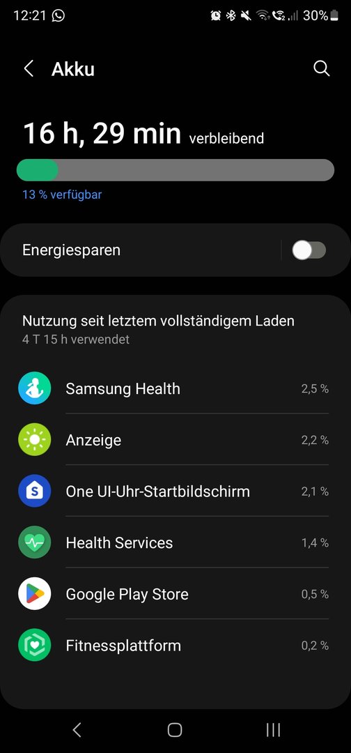

@Mystery1887 wow mit AOD auf 3 Tage. Ich komme ohne AOD auf 3 Tage. Irgendwas mache ich falsch ;-).
- Uhr anheben Display an
- Benachrichtigungen schalten Display nicht an nur Vibration
- Puls dauerhaft
- Stress Messung dauerhaft
- Blutsauerstoff dauerhaft
- Kein AOD
- Kein EKG
- Keine Blutdruck-Messung
- Ab 22:30 Uhr bis 7:00 Uhr Schlafenszeitmodus
-Bei 15 Prozent Energiesparmodus
Smartphone Samsung Galaxy S21 FE

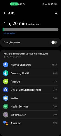

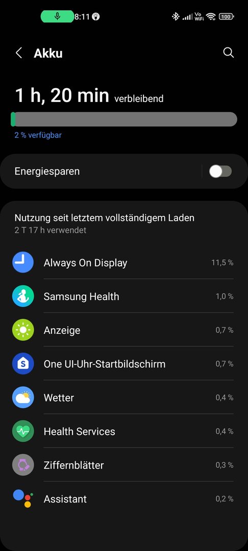

Circa die doppelte Laufzeit zur GW4.
