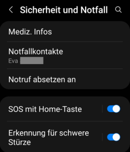

In der App Galaxy Wearable habe ich unter den Uhreneinstellungen => Sicherheit und Notfall einen Notfallkontakt angelegt, sowie die Schalter für SOS mit Home-Taste und Erkennung für schwere Stürze aktiviert.

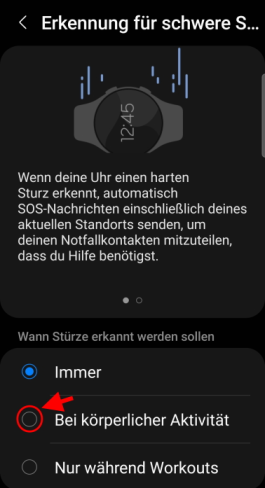

Nach einem nochmal genauem Studium der Betriebsanleitung ist mir eine weitere Einstellung aufgefallen. Wenn man in der App in den Notfalleinstellungen auf die Erkennung für schwere Stürze tippt öffnet sich eine weiter Einstellung, wo man einstellen kann, wann der Sensor auslösen soll.
Da war bei mir Bei körperlicher Aktivität eingestellt. Das habe ich nun auf Immer geändert. Diese Einstellungen findet man nun auch auf der Watch.

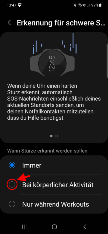

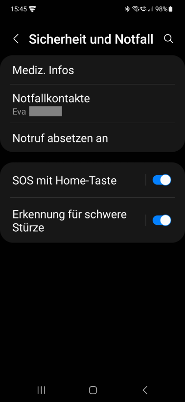

Die Einstellungen sind bei dir auch so, wie jetzt bei mir?
Bei mir stand die Sturzerkennung auf Bei körperlicher Aktivität und hat nicht ausgelöst bei dem unter #1 beschriebenen Vorfall!

Was Deine Einstellungen betrifft, die sehen bei mir genauso aus.
Das ist wohl die Standardeinstellung. Ich nehme an, dann wird der Alarm mit der Workout Erkennung gekoppelt.
