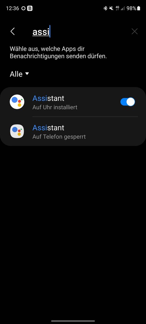

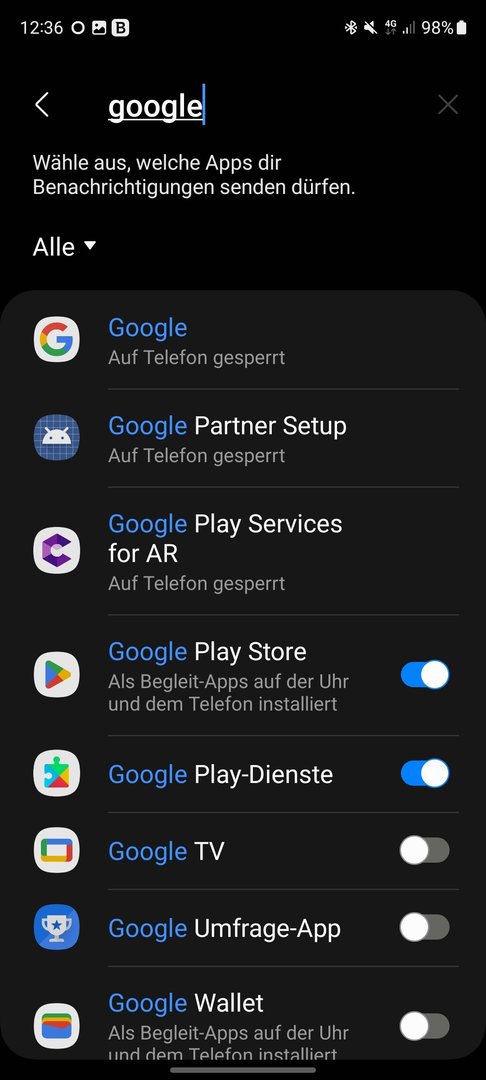

So sieht es aktuell aus in den Benachrichtigungseinstellungen der Wear-App:

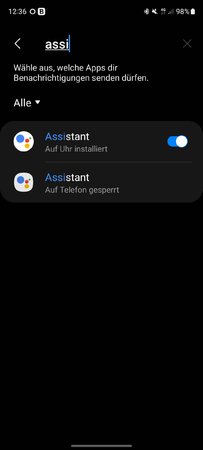

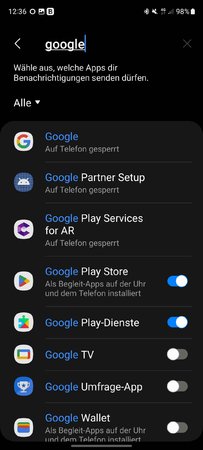

Ich habe mir die Folgeeinträge nicht alle durchgelesen, aber es scheint noch nicht ganz klar zu sein: Es geht um die Benachrichtigungen in der Galaxy Wear App. Also so:
- Galaxy Wear App auf dem Handy öffnen
- Uhreneinstellungen
- Benachrichtigungen
- App-Benachrichtigungen
Dort taucht dann u.a. auf:
Assistant (auf Uhr installiert): Schieber nach rechts
Assistant (auf Telefon gesperrt) -- Das ist so, da kann man nix einstellen
Google: Schieber nach rechts.
Dann sollte es funktionieren.
Es hat nichts mit den Benachrichtigungseinstellungen der Apps auf dem Handy zu tun. Es muss in der Galaxy Wear App gemacht werden.
