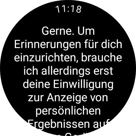

Ja, ist bei mir leider auch so 😞
Soll wohl an irgend welchen Einstellungen liegen. Ich Haßberge aber in den Einstellungen alle Genehmigungen gegeben. Screenshot_20221121_111843_assistant.png

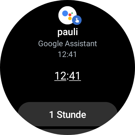

Bei mir geht es ohne Probleme.
(Da sollte Poly stehen;) )
Bei mir der Wortlaut : "Erinnere mich um 12 Uhr 30" funktioniert nicht. Es kommt dann oben genannter Schriftzug, mit der Einwilligung. Benutze ein Galaxy S22 Ultra.

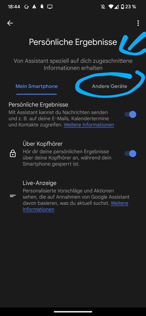

@Poly kann es sein, dass Du das in der Google Home App auf dem Handy in den Assistenten Einstellungen einstellen musst?
Google Home App -> auf Dein Avatar tippen -> Assistant Einstellungen -> Persönliche Ergebnisse -> andere Geräte ?
oder auch Google App -> Avatar-> Einstellungen-> Google Assistant -> Persönliche Ergebnisse ...s.o. ?

@Justice Du hast mehrere Möglichkeiten auf die Einstellungen des GA zu kommen...eine ist über die Google Home App...
Es geht hier um den Screenshot, den @Poly in Post #3 stehen hat, dort machte mich die Anzeige von "...zur Anzeige von persönlichen Erlebnissen..." stutzig

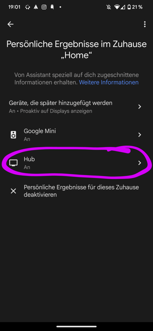

Das kann gut sein...denn sonst bekomme ich auch keine Benachrichtigung auf meinem Hub, wenn ich das nicht explizit im Assistenten einstelle:
Vielleicht ist das bei der GW ähnlich, sozusagen eine weitere Berechtigung...
@venacephalica Ist bei drin die Uhr und aktiviert, klappt trotzdem nicht mit der Erinnerung.
@Nordwetter 🤨 Hmmm, dann keine Ahnung...

@Chripta hast Du die Benachrichtigung auch bekommen? Ich kann auch eine Erinnerung einstellen, sieht wie auf deinem Screenshot aus, aber ich erhalte keine Benachrichtigung, wenn die Uhrzeit erreicht wurde.
Ja hab ich. Der Screenshot ist von der Benachrichtigung.
