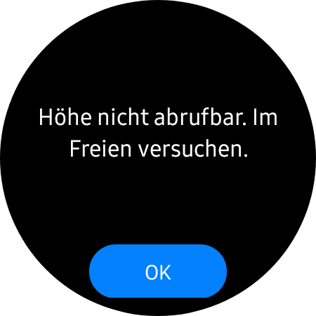

Seit gestern funktioniert die Höhenmessung der Samsung-Kompass App auf meiner Galaxy Watch 5 Pro nicht mehr. Es erscheint die Fehlermeldung: "Höhe nicht abrufbar. Im Freien versuchen." Bis auf das Zurücksetzen der Uhr wurde von mir alles mögliche versucht (Wipec cache, Kompass deinstalliert und neu installiert, bzw. aktualisiert, Neustart der Uhr, Reboot, Kalibrierung). Rechte bezüglich Standort sind vergeben. In der Health-App wird die Höhe, z.B. beim Wandern, angezeigt, die App "Altimeter" zeigt die Höhe auch an, demzufolge gehe ich davon aus, dass die benötigten Sensoren funktionieren. Ach ja, im Freien habe ich es natürlich auch mehrfach versucht, jedoch erfolglos. Vielleicht kann ja jemand helfen oder hat das selbe Problem.

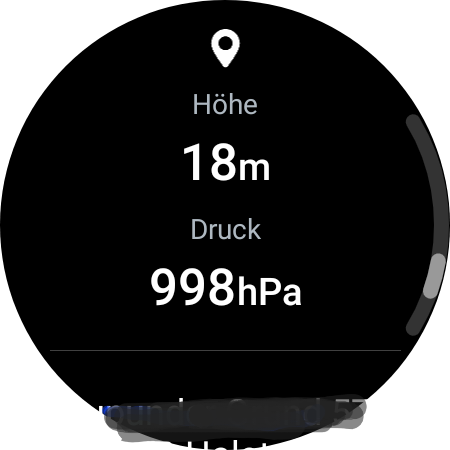

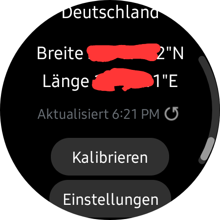

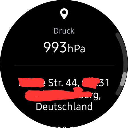

Hatte ich zuerst auch paar mal probiert, aber die Höhe bleibt weg, sonst wird alles andere angezeigt. Screenshot_20221120_182249_compass.pngAnhang anzeigen 1037200Screenshot_20221120_182531_compass.png

(1) GPS-Daten über das Handy: App starten -> aktualiseren -> App schliessen -> App starten -> aktualiseren = Keine Höhe. mit Fehlermeldung: "Höhe nicht abrufbar. Im Freien versuchen."
(2) GPS-Daten über die Uhr (BT-Verbindung zum Handy deaktiviert, im Freien mit GPS-Fix): App starten -> aktualiseren -> App schliessen -> App starten -> aktualiseren = Keine Höhe. mit Fehlermeldung: "Keine Netzwerkverbindung".
Das heisst für mich, er holt die Höhenmeter via GPS-Koordinaten und Internet. Also Beides. Und so wie's aussieht, kommen keine Daten vom Internet.
Oder die App ist sonst wie buggy und hat sogar falsche Fehlermeldungen.

Bei mir (bei der 4er) ebenfalls nach wie vor die selbe Problematik:
Die Kompass App zeigt sämtliche Daten an, für die Höhe erscheint für ca. eine halbe Sekunde die bekannte Fehlermeldung (... im Freien versuchen ...) und dann werden die restlichen Daten OHNE Höhe korrekt angezeigt.
