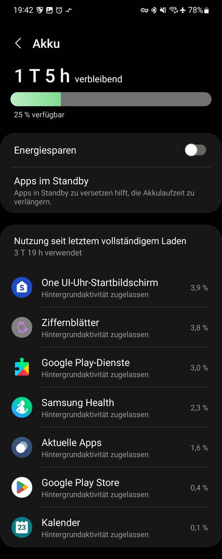

Kurzbericht zur Akkulaufzeit:
Habe die GWA5 (44mm) BT zurückgesetzt und das Backup eingespielt. Da ich nur eine einzige App auf der Uhr neben den Standard-Apps nutze und nur ein einziges WatchFace, ging ich das Risiko ein, keinen Clean-Install zu machen.
Laufzeit hat sich deutlich verbessert:
Tag 1: 17%
Tag 2: 21%
Tag 3: 17%
Tag 4: ca. 23% (habe die Uhr nicht volle 24 genutzt, sondern 19:45 Min, da lag sie bei 20% Verbrauch)
Geladen wurde sie bei 25% Restakku.
Das sind identische bzw. sogar minimal längere Laufzeiten als nach Neukauf (11/2022).
Das einzige, was vor WearOS 4 allerdings nie in den Akkustats erschien, war Google Play Dienste. Die ziehen vergleichsweise viel Akku. Ist das bei euch auch so? Auch stand der One UI-Startbildschirm nie an erster Stelle. Vermute aber, dass dies Akkuverbrauchsanzeige anders unter WearOS 4 den Verbrauch erfasst als bei der Vorgängerversion.
