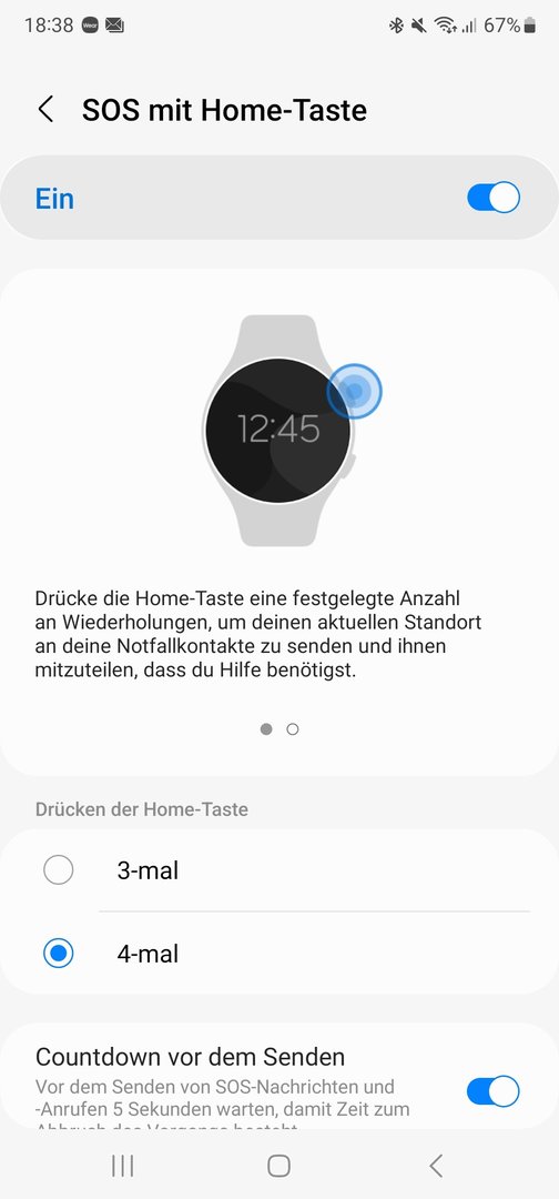

@Schinkenhörnchen Zur Auswahl steht 3x oder 4x. Werde aber den Tipp mal ausprobieren.

@Schinkenhörnchen Ok, bei meinem gab es noch kein aktuelles Update. Vielleicht liegt es daran. Nur BT ist auf dem neuesten Stand. Werde es nachher aber trotzdem probieren
@Schinkenhörnchen
@EckiF Ok, nach dem Update wurde es auf 5x angehoben. Da funktioniert es auch, bis auf die Tatsache, dass der Notruf auf Küstenwache voreingestellt ist.
Das Thema kann geschlossen werden. Heute kam das LTE Update, habe die Uhr zurückgesetzt und ohne Backup neu eingerichtet. Der Fehler mit der Notfallbenachrichtigung lag wahrscheinlich darin dass ich ein älteres Backup einer Watch4 benutzt habe.
