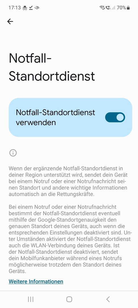

@KnudBoerge der Standort wird ja nicht nur per GPS(usw.) ermittelt:
@roboduck Das von dir verlinkte trifft nur zu, wenn das zugehörige Handy während des Notrufes in BT-Reichweite ist.
Ansonsten ist die Uhr allein auf sich und ihr GPS gestellt. Das GPS darauf wird nur im Falle der standalone Navigation (5 Pro), eines Workouts, dem Start der Kompassapp oder eines Notrufes gestartet. Auf der Uhr gibt es keinen Standortverlauf wie es aus den Google Play Diensten auf dem Handy gäbe. Und ein GPS-Fix ohne A-GPS Daten dauert ...
