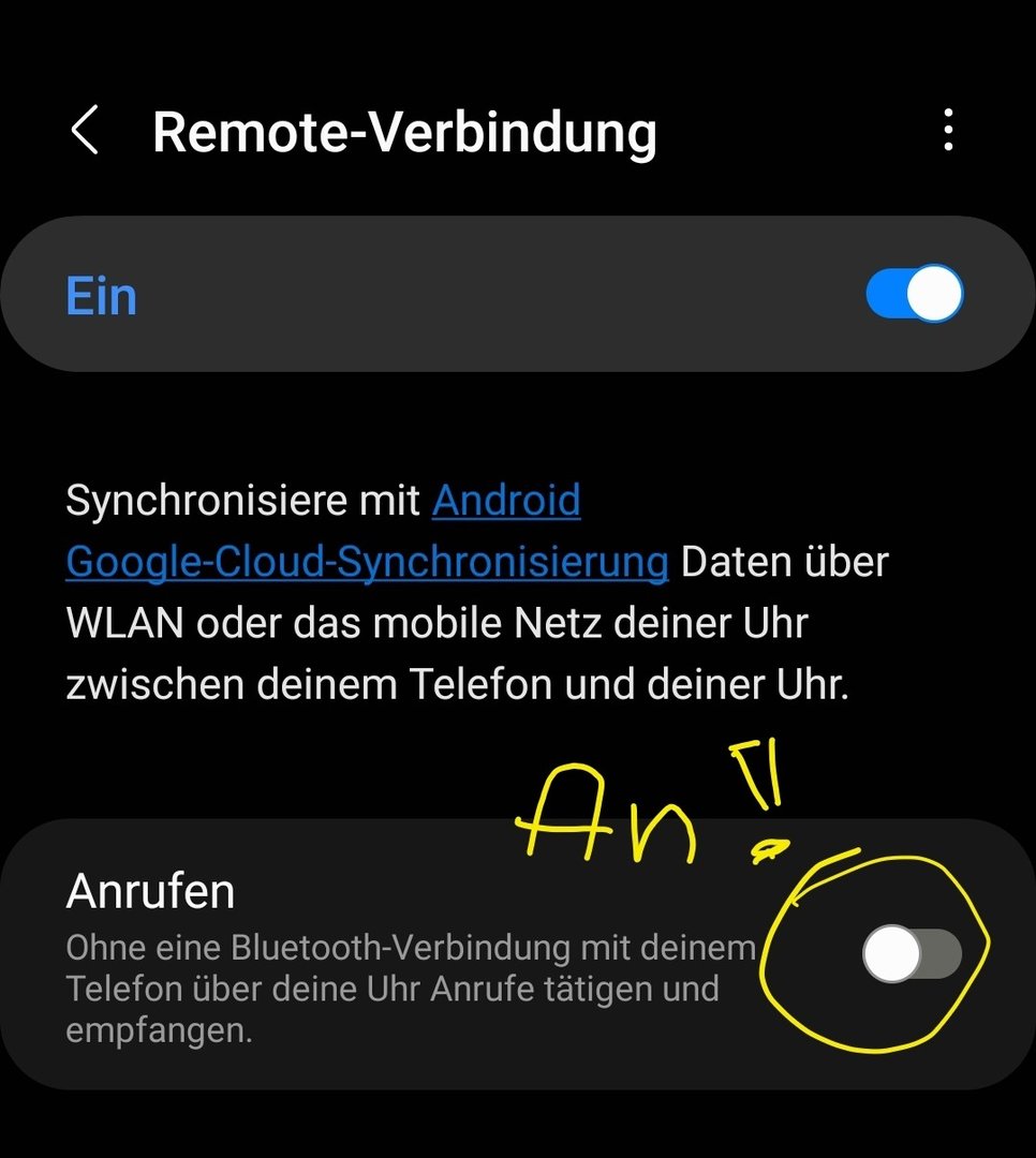

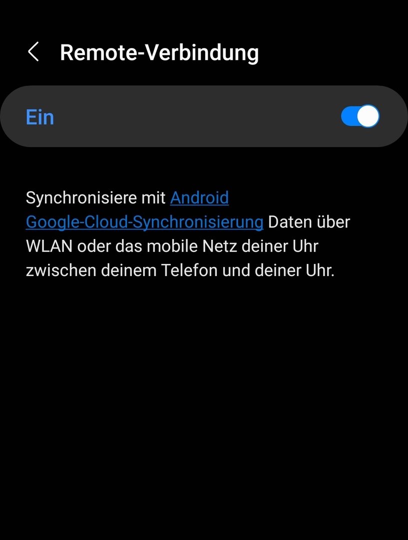

@NooneR In der Wearable App gibt's in den Uhreinstellungen unter "Erweitere Funktionen" die "Remote-Verbindung":

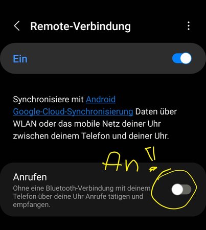

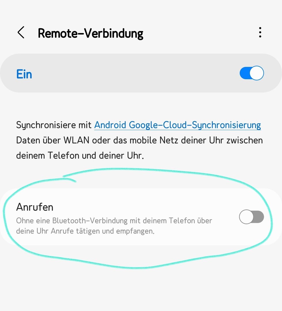

Das habe ich aktiviert, aber die Option
Anrufen
gibts bei mir nicht.
Geht das evt. nur mit Samsung Phones?

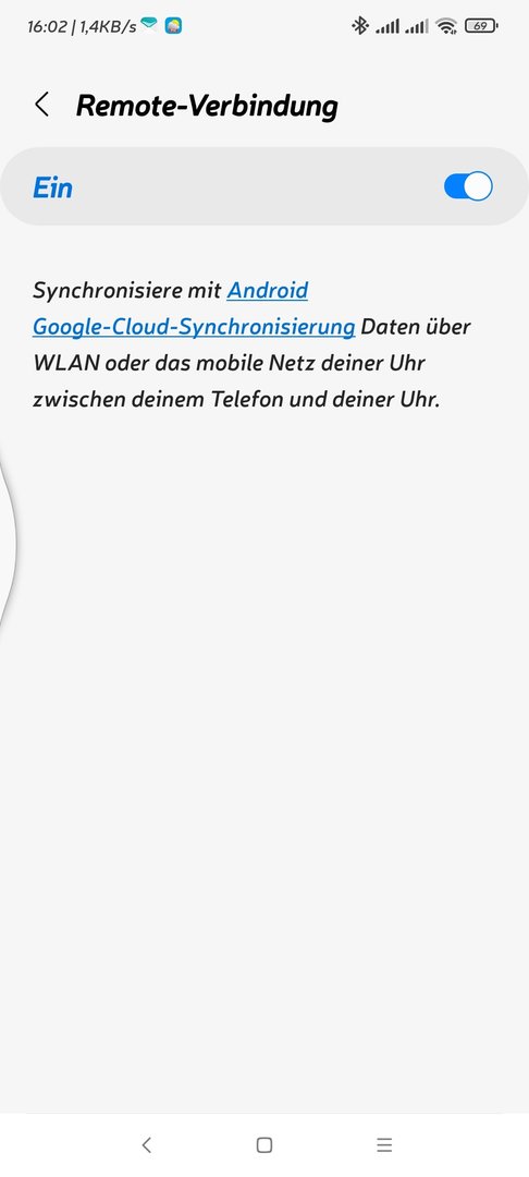

Kann ich als Nicht-Samsung-Android-Handy-Nutzer bestätigen. Bei mir fehlt auch die Einstellung.
Aber ich dachte WLAN Telefonie (mit Handy im gleichen WLAN aktiv) funktioniert bei mir. Habe es aber nie explizit getestet. Mach ich aber mal bei Gelegenheit.
die Uhr kann ohne BT Verbindung zum Smartphone nur dann telefonieren, wenn die Remoteverbindung der Uhr in der Wearapp aktiviert wurde, und die Uhr per Wlan sowie das Handy per Wlan oder Hintergrunddaten mit der Cloud verbunden sind. Allein die Uhr in einem Wlan Hotspot drin zu haben, funktioniert nicht.
die Telefonfunktion wird dabei über die Cloud auf das Handy übertragen.
Schon klar, Remote ist aktiviert und sind beide im (unterschiedlichen) WLan, geht trotzdem nicht.
Mails zB. kommen auf der Watch an, bei einem Anruf gibts zwar ne Signalisierung auf der Watch, kann das Gespräch aber nicht annehmen.

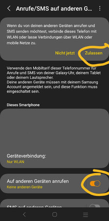

die 2. Option hast du auch an?Screenshot_20230703_160510_Galaxy Watch5 Manager.jpg

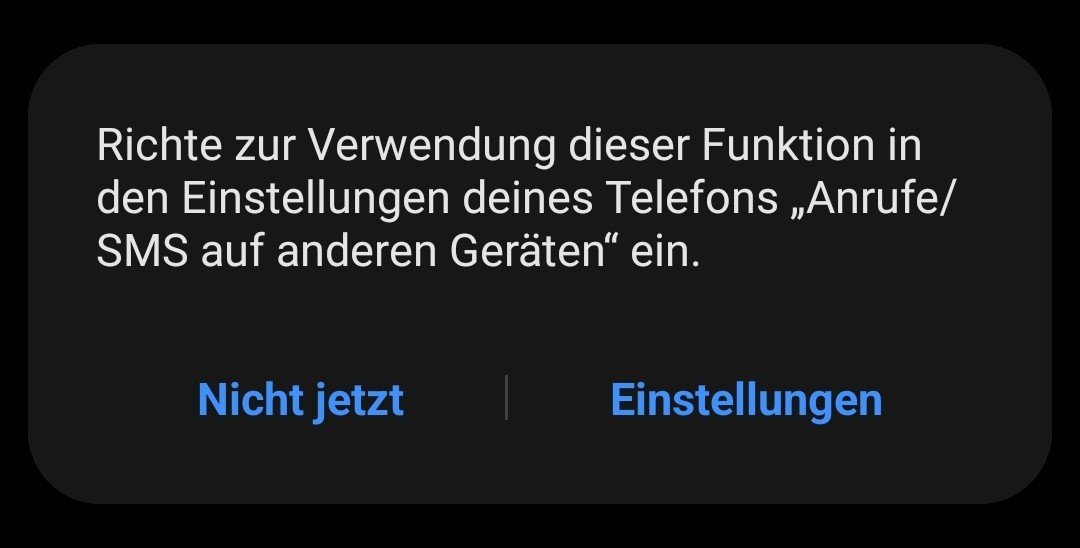

beim Einschalten der Option 2 kommt dann noch folgender RequesterScreenshot_20230703_160737_Galaxy Watch5 Manager.jpg
und die Einstellungen müssen natürlich auch passen
Diese Option habe ich nicht
kein Samsung Handy?
Poco F3
ok, dann liegt es wohl daran.

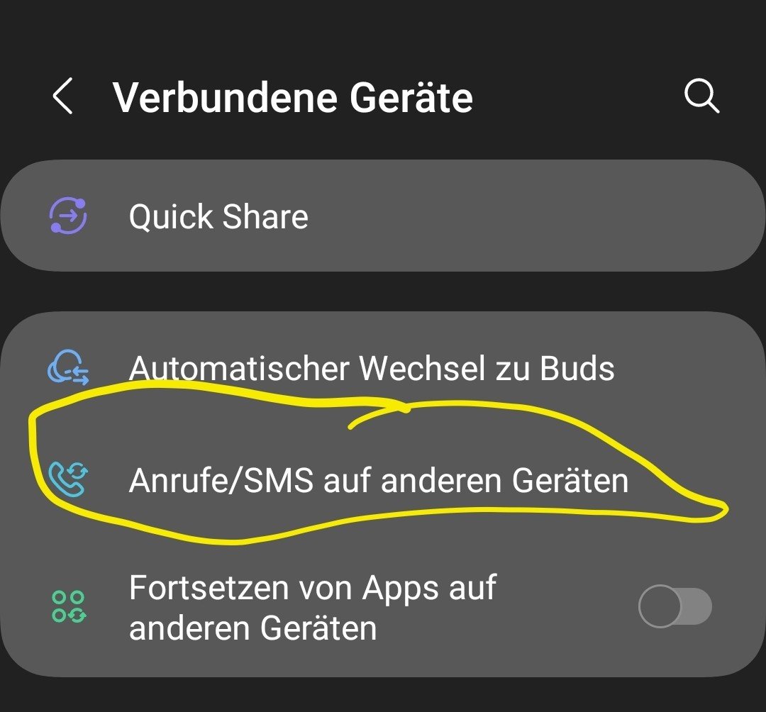

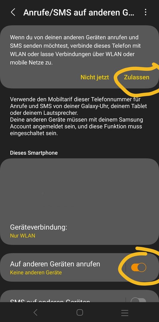

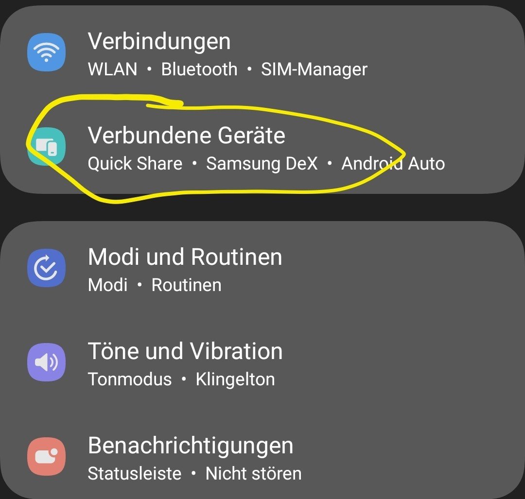

Vielleicht geht es rückwärts über die Einstellungen.
Reaktionen: uranos78
Hier wird lediglich mein Galaxy Tab angezeigt. Ich versuche trotzdem ob ich telefonieren kann. Danke für den Hinweis.
