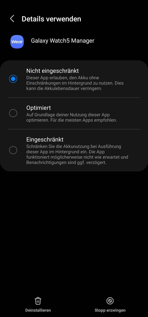

Nachsehen, ob bei der App Galaxy Wearable in App Information - Deteils- Akku optimiert eingetragen ist.

Und natürlich ist die Wearable App und Manager App von Akkuoptimierungen ausgenommen.
Also auch das Plugin. Somit dann alle drei Teile von der Batterieoptimierung befreien.
Mein Mann hat alle drei Apps auf HG an und Autostart und hat bisher noch nicht über diese Probleme geklagt.
