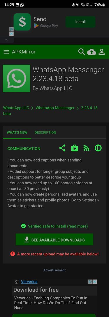

Ja ich habe alles verbunden... es kommt sogar eine Meldung auf meiner Uhr das ich die Verbindung bestätigen soll... somit zeigt es mir auch an das die Uhr mit der app verbunden ist anschließend.
Bezüglich der App zeigt es mir unten in roter Schrift etwas... aber ich gehe davon aus das ich die richtige runtergehen habe
