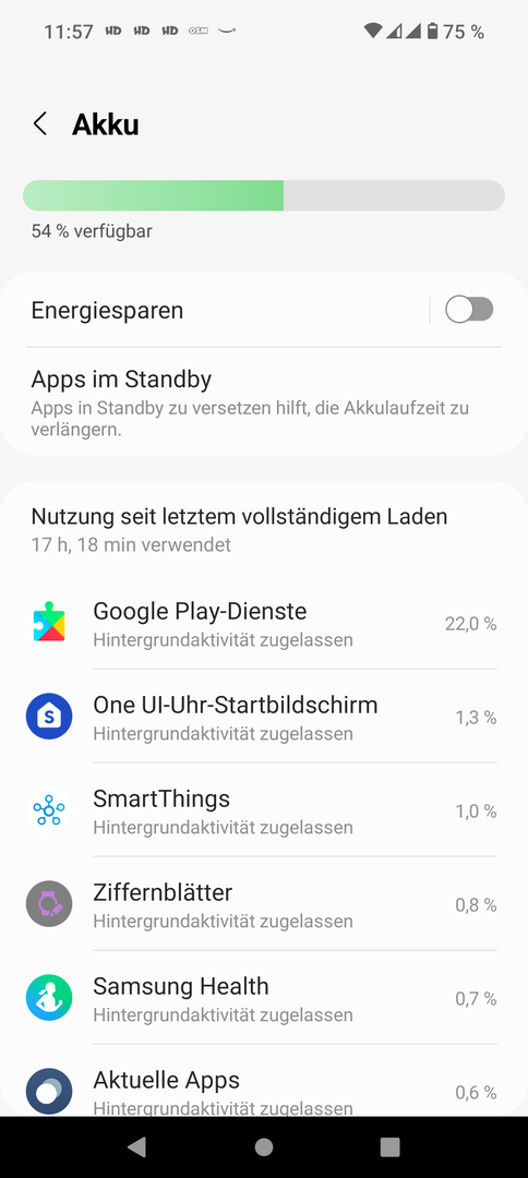

Also nur mal so, Ich habe keine watchfaces oder ähnliches installiert. Ich habe keine Musik auf der Uhr, nichts. Ich benutze die Uhr nur zum Nachrichtenempfang. Ca. 20 Nachrichten am Tag. Vielleicht auch 30. Ich benutze keine AOD, keinen Wecker oder sonstige im Hintergrund aktive Programme.17 Stunden nach dem Aufladen sieht der Akkuverbrauch so aus. Und das ist richtig gut, vielleicht weil davon 8 Stunden Nachtzeit (Schlaf) dabei war 😂

@kiste65
Ist doch ok. Nach 17 Stunden noch 55% Akku
Naja, bei fast 8 Std. ohne Benutzung. Ich werde mal den Akkuverbrauch ohne jegliche Benutzung testen. Also entkoppelt, ohne WiFi etc..Mal schauen, was da raus kommt.
Die Frage ist doch, was machen die Google Play-Dienste die ganze Zeit, wenn ich nichts aktiv nutze.

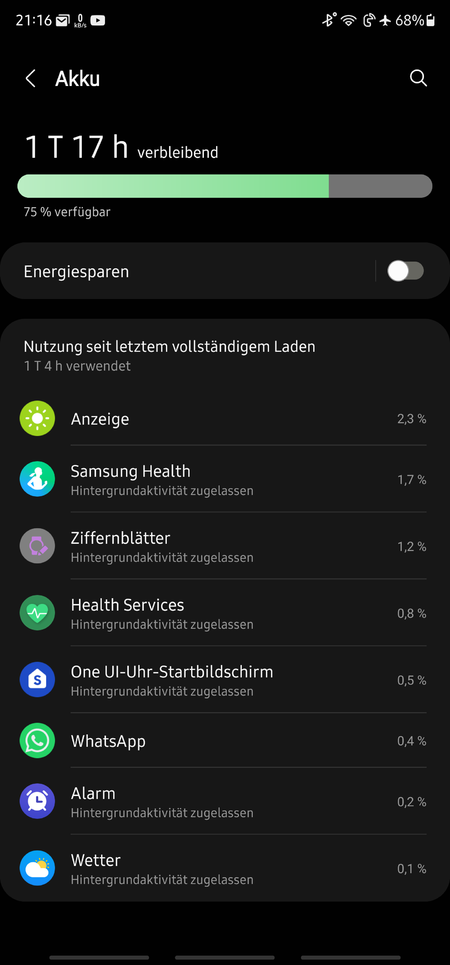

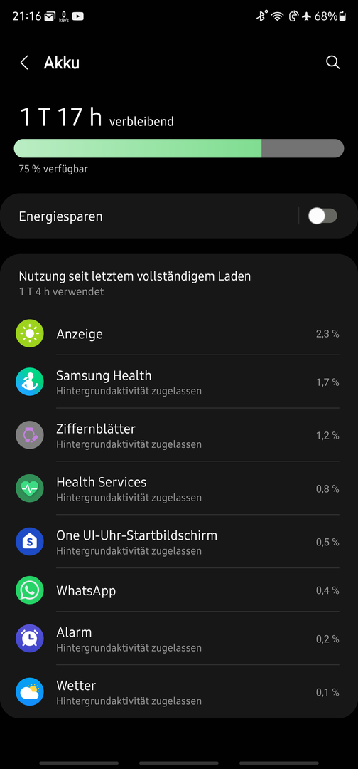

Komischerweise werden auf der GW5 Pro die Google Play Dienste gar nicht angezeigt
@profi_fahrer wahrscheinlich ist deshalb die Akkulaufzeit auch deutlich besser. Fast doppelt so lange wie bei der GW6
40% mehr Akku....das ist das Geheimnis.
