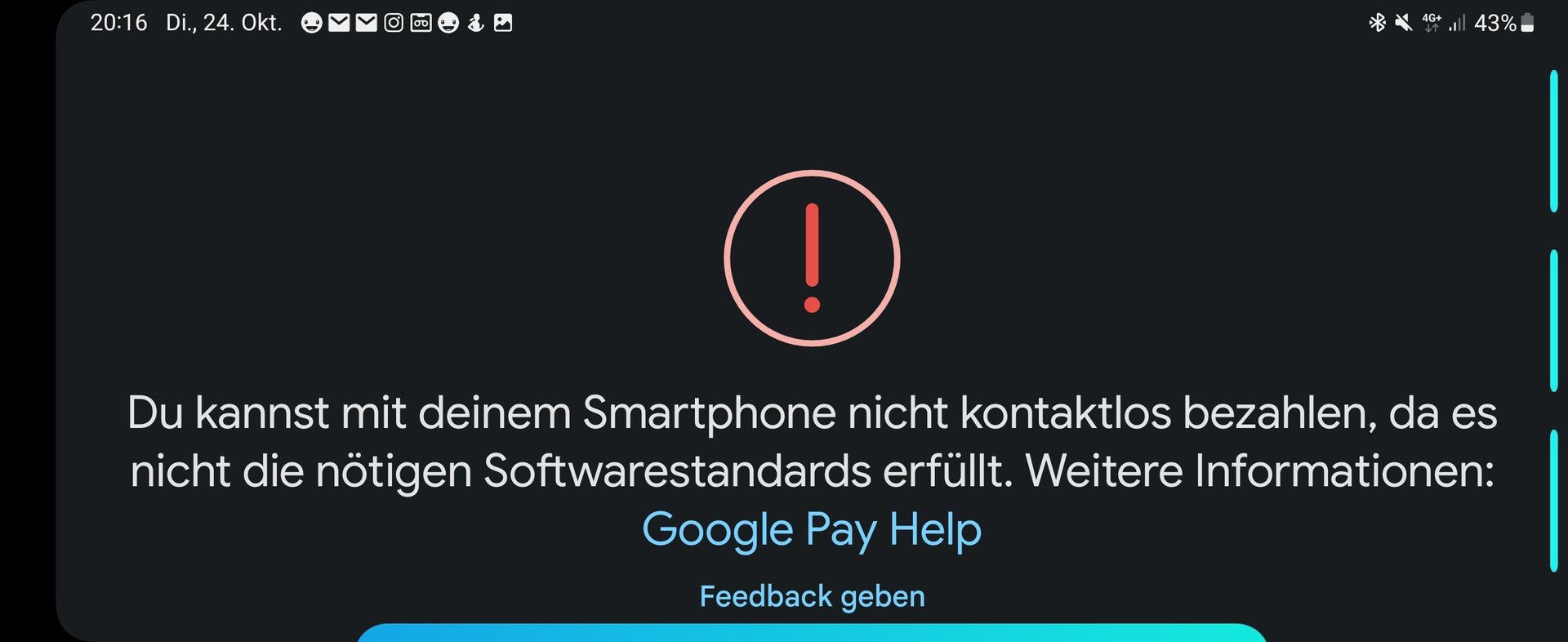

Hier kommt der Screenshot. Ich habe kein gerootetes Gerät, kein Gerät mit einer Custom-ROM, keinen entsperrten Bootloader und verwende keine nicht zertifizierte Software. Aber ich verwende den Call Recorder per Umstellung des CSC. Das allerdings seit ca. 7 Monaten auf dem S23 und seit Erhalt des Flip5 auf diesem. Bevor ich die Uhr bekam, habe ich regelmäßig per NFC/Google Pay trotz installiertem Call Recorder gezahlt. Ohne Probleme. Deswegen glaube ich nicht, dass der Call Recorder im Sinne der Hilfe von Google Pay eine nicht zertifizierte Software ist.

@Rasti1964 Ich denke, nicht der Call Recorder ist das Problem, sondern die modifizierte CSC. 😉
Reaktionen: Rasti1964
Du meinst, Samsung bzw. Google hätten etwas geändert? Okay, dann schmeiße ich das ´mal herunter und teste dann erneut.
Ja, das meine ich. Nur weil es 7 Monate als tolerable Manipulation gewertet wurde, muss das jetzt nicht immernoch so sein.
Der Call Recorder war es doch nicht. Bin wieder zurück auf die EUX gewechselt. Dennoch weiterhin keine Google Pay Zahlung möglich. Das Gerät ist "nicht Google Play zertifiziert" (?). Die vorhandene Karte habe ich testweise entfernt, um sie komplett neu zu installieren und hatte zuvor die Wallet App deinstalliert und eben neu installiert. Die Karte lässt sich nun nicht mehr neu hinzufügen mit dem Hinweis, das Gerät sei nicht sicher bzw. erfülle nicht die Mindestanforderungen. So ein Mist! Ich versuche jetzt mit Google Kontakt aufzunehmen.
