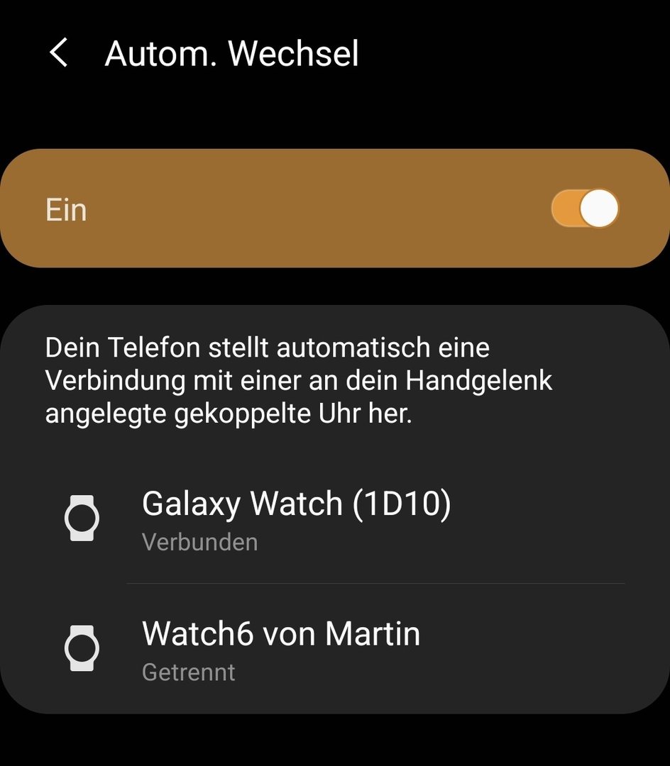

Habe 2 Uhren mit der Watch App verbunden und die Funktion des automatischen Wechsels aktiviert.
Wechsel von der alten auf die neue funktioniert, aber von der neuen auf die alte nicht. Die BT Verbindung mit der alten wird erst aufgebaut wenn ich es in der App manuell anstoße. Die neue verbindet sich automatisch auch wenn zuvor die alte verbunden war.

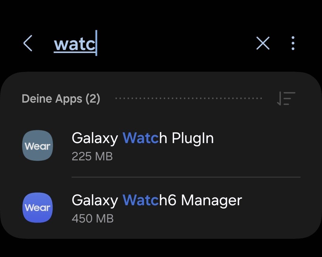

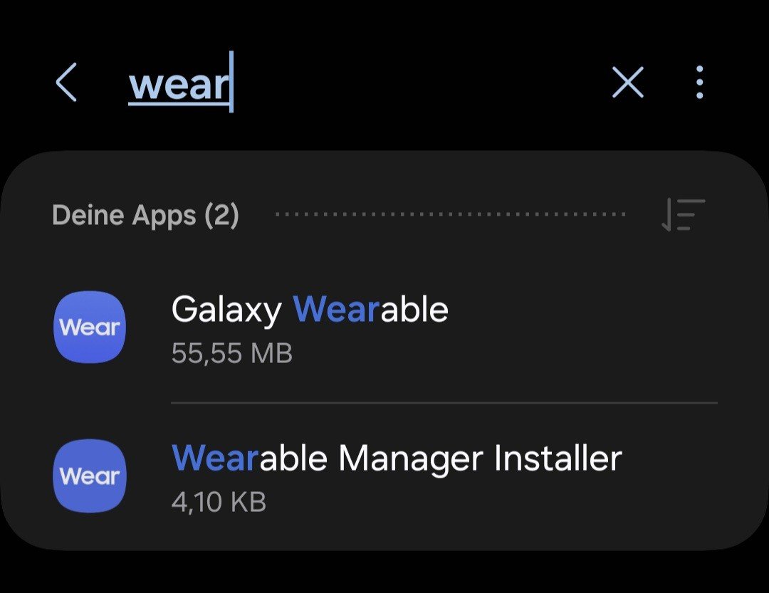

@jannux
ja, und ich denke die sind beide schon installiert. Jedes Gerät (Watch, Ring, Buds) hat seinen eigenes spezifisches Plugin in der Wear App. Bei mir sind es vier (Watch4, Watch7, Buds live und Buds 2).
Richtig @Schelle3
Hier die App an sich und ein Installationsassi
Hier die 2 Plugins bzw. Manager
