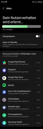

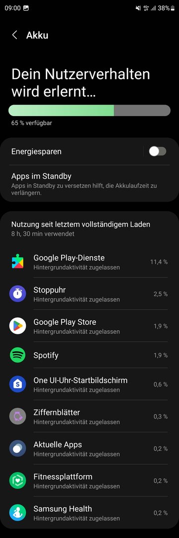

@onlinfuchs: Was verstehst Du denn mit benutzen bzw. was machst Du damit?
Bei meinem Screenshot waren alle Gesundsheitsdaten aktiv, ich bin ne Stunde joggen gewesen (ohne GPS...ich weiß wo ich herlaufe), habe AOD angehabt, hab mit der Uhr ein Bier in der VeltinsArena gekauft und wurde 2mal per Vibration informiert wg. Telefon.
@HY-68
Sorry, du natürlich ausgenommen.
Du nutzt die Uhr laut Screenshot ja normal.
Deswegen wird deine Laufzeit ca. einen Tag sein, was völlig okay ist.
Dafür ist die Uhr ja da, um diese auch umfassend zu verwenden.
So insgesamt 2 x die selben starts hinbekommen.
Bei der gw5pro waren es knapp 2,5 Tage mit sleben Einstellungen

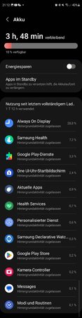

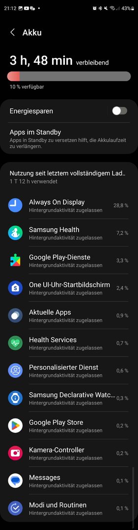

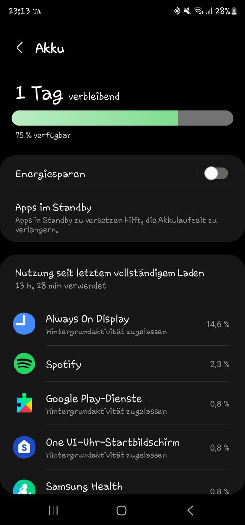

Huhu. Also ich bin voll zufrieden mit der Akkulaufzeit. Da ich sie eh Nachts nicht trage kann sie auch ans Ladekabel wenn sie alle ist.
Always on Display, alle Sensoren an, LTE, WLAN, Bluetooth und Nfc ist alles eingeschaltet.

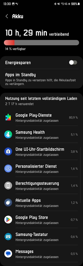

Kommt jetzt mal zum Laden hin knapp 3 Tage gehalten mit der ersten Aufladung
2x Mal Workout gehen gemacht je 30 minuten
Ca. 20 Nachrichten beantwortet via Uhr gingen aber um die 200 Benachrichtigungen rein. Discord, WhatsApp, News etc.
Ganz zufrieden die Uhr bleibt :
Hoffe noch das ein Update kommt zu der fehlerhaften Pulsmessung da mein Puls die ganze Zeit bei 90 100 ist selbst wenn ich schlafe.

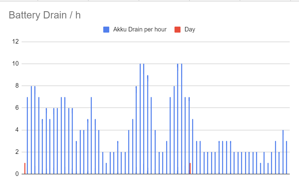

Und - hey, jetzt komme ich endlich zum Akku - per Tasker/Autowear logge ich alle 15 Minuten den Akkustand
der Uhr in einer Google Tabelle. Das mache ich seit gestern 11 Uhr. Also noch keine Langzeitdaten!
Der Graph zeigt nicht ganz die letzten 24h. Der kleine rote Balken zeigt Mitternacht an.
(der erste Balken ist aber 11 Uhr!).
Die Uhr wurde von 7-8 gestern morgen auf 95% geladen, heute um 7Uhr hatte sie 10%.
Was man schon mal sieht:
2 grosse Peaks (bis 10%/h). Da habe ich Dinge getestet, mehr oder weniger permanent etwas
an der Uhr eingestellt, installiert usw.
In der Nacht sind es dann 1%-3%/h.
Aufwachen kostet wieder 3%-4%/h.
Laufen war ich auch 1h, da waren es 7%-8%/h (App: Samsung Health, Assistet GPS)

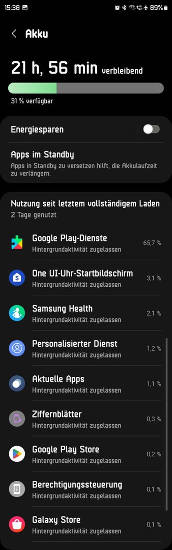

Ich bin was die Laufzeit der LTE Variante bezieht sehr unzufrieden. Ich schaffe nicht mal einen Tag.
Mobile Netzwerke automatisch
Alles was Health mäßig an ist > aus
GPS aus
AOD aus
