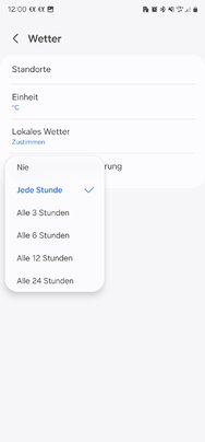

seit dem Update des Samsung Plugins 6 kann ich keine Einstellungen mehr bei der Wetter App vornehmen.
Das hat leider zur Folge, dass sich die App nicht mehr aktualisiert (oder ein sehr großes Intervall eingestellt ist).
Wenn ich über die Galaxy Wearable App unter Uhreinstellungen => Apps die Wetter App antippe, bleibt der Folgebildschirm schwarz, vor dem Update konnte ich dort den Standort und das Intervall ändern.
Kennt noch jemand das Problem?
Bei mir öffnet sich die Einstellungsseite der Samsung Wetter App. Allerdings lässt sich kein Intervall zwecks Aktualisierung einstellen, sondern nur ob automatische Aktualisierung aus oder eingeschaltet werden soll.
Reaktionen: jannux
OK, aber auch das kann ich nicht.
Ich kann dort auch weiterhin das Intervall usw. einstellen.

Ich habe meine Uhr entkoppelt, und aufgeräumt, ich hatte zwei Galaxy Manager installiert.
Koppeln hat dann erst nicht funktioniert, ich glaube Samsung mag das nicht, wenn man die Uhr zum gleichen Handy überträgt. Nachdem ich eine Kopplung mit einem zweiten Gerät durchgeführt hatte, funktionierte dann auch das Koppeln mit dem ursprünglichen Handy wieder.
Und siehe da, die Einstellung für das Wetter sind wieder vorhanden.
