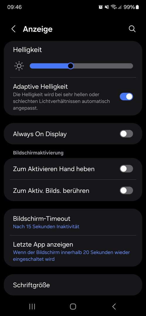

die Uhr hat ja so einiges an Updates nötig. Bei mir deaktivieren sich die folgenden Punkte unter Bildschirmaktivierung
ständig von alleine...
Vermutlich liegt es an einem Bug bei der Sync des Modi schlafen
Bei mir keine Schwierigkeiten, nutze auch den Modus Schlafen.
Welche Funktion genau deaktivierst sich denn bei Dir?
Siehe oben die beiden Hand heben und antippen. Das ist auch so eingestellt. Nur wenn der Modus Schlaf aus geht, bleibt das oft deaktiviert.
Eigenartig. Verwende natürlich auch den Modus "Schlafen" aber das ist bei mir bisher noch nie passiert.

Muss ich mal beobachten, könnte auch passieren wenn das Handy nicht verbunden ist und man den Modus auf der Uhr deaktiviert. Da synchronisiert er nicht richtig. Irgendein ein kleiner Bug ist es zumindest

ja so soll es sein. Allerding wird bei Beenden des Schlafmodus die Einstellung wieder auf den ursprünglichen Wert (Hand heben z.Bsp.) geändert. Und das scheint bei @cxpain nicht zu funktionieren.

Korrekt. Es deaktiviert sich richtigerweise aber die Aktivierung klappt eben nicht immer...
bei mir ist das gleiche, wenn ich den Schlafmodus einschalte und früh ausschalte dann mu? ich jeden früh diese zwei Punkte neu aktivieren.
