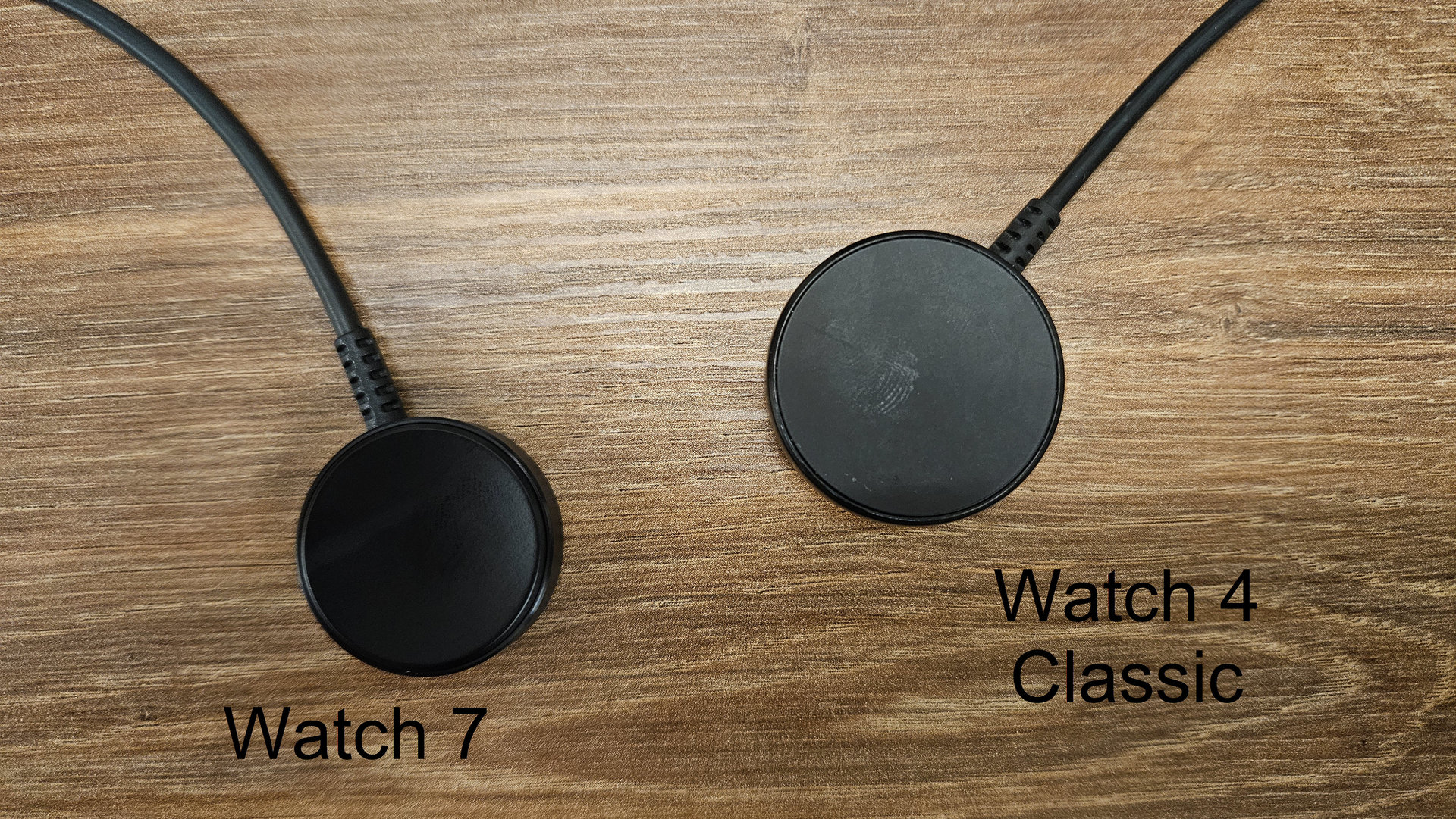

der neue Ladepuck hat tatsächlich eine stärkere Wölbung und einen kleineren Durchmesser

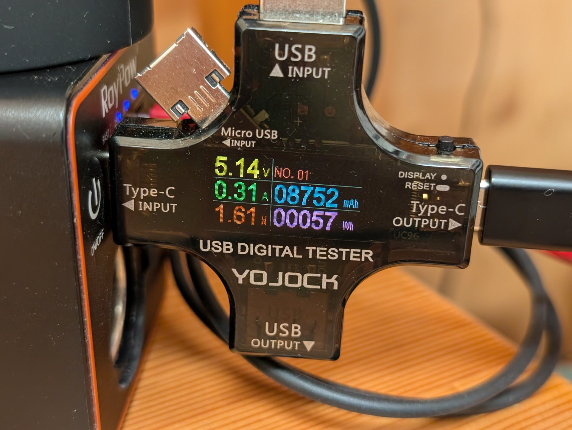

Der neue Ladepuck lädt mit ca. 3W peak und der alte mit max. 2 W.
Oder anders: Die Ladezeit mit der gleichen watch ist beim Neuen etwas kürzer.
Bild1 Neuer Ladepuck, Bild 2 alter Ladepuck .
Beide bei ca. 50% Ladung der watch.

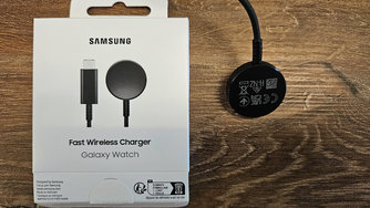

den neuen Lade Puck gibt es nun auch im Handel falls jemand noch einen zweiten benötigen sollte, bin bei Alza.de (ein Händler aus Tschechien) fündig geworden, war aber nicht ganz günstig inkl. Versand knapp 45,- EUR, Versand ging aber schnell war am nächsten Tag geliefert ...
