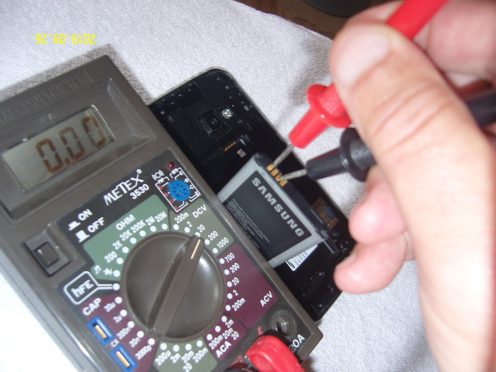

Tut sich nada :-( Kein Zucken :-(

Steht 0 drin oder sieht man nichts?
Vermutlich Batterie leer vom Messgerät.
Guckst du :)
Guckst du :)
Einmal hat es kurz auf 0,01 gezuckt, das wars dann aber auch :)

Hmm..
Normal sollte der Akku noch eine Restspannung haben, irgendwas über 3V

Sollte, ja. Er war mehrere Tage am Netz. Aber nicht geht :-( Ob der USB einen Schaden hat? Er scheint keinen Saft zu bekommen.
Das hat damit nichts zu tun.
Auch ein entladener Akku hat noch eine Restspannung, sowas um die 2,8V wenn er tot ist.
0,0000V zeigt er wenn er paar Jahre ohne Spannung ist, nicht schon nach paar Tagen.
Ich vermute Batterie vom Messgerät ist leer, deswegen falsche Werte. So wie man sieht sind ja + und- an der richtigen stelle laut Bild.
Gut möglich das der USB defekt ist, du hast eingangs geschrieben du hast schon einiges versucht, anderes Ladegerät, anderes Kabel, sicher auch daran gewackelt und gereinigt nehme ich an... ?
Und dennoch tut sich nichts, deswegen wollte ich den Stand des Akkus wissen.
Akku vom Messgerät ist relativ neu.

ich hab 2 von dem selben Messgerät wie du, glaube die haben mal 8.- gekostet?
Mir war so als wenn man es einschaltet, auf dem Display ne Anzeige hat? Kanns erst am WE prüfen.
Anzeige ja. 0,00.
Hmm es ist sehr schwer hier aus der Ferne etwas zu sagen.
Bevor die Leerlaufspannung unter 2,8V fällt, schaltet die im Akku verbaute Elektronik noch die Zellen weg,
um einen totalen Schaden zumindest für eine gewisse Zeit zu unterdrücken. Aber dann hat er nach außen hin auch 0V.
Man müsste bei deinem Handy erst einmal den Ladestrom messen,
dann generell das Mainboard überprüfen falls es nicht an der Büchse liegt.
