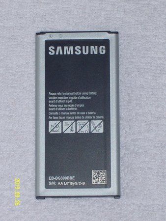

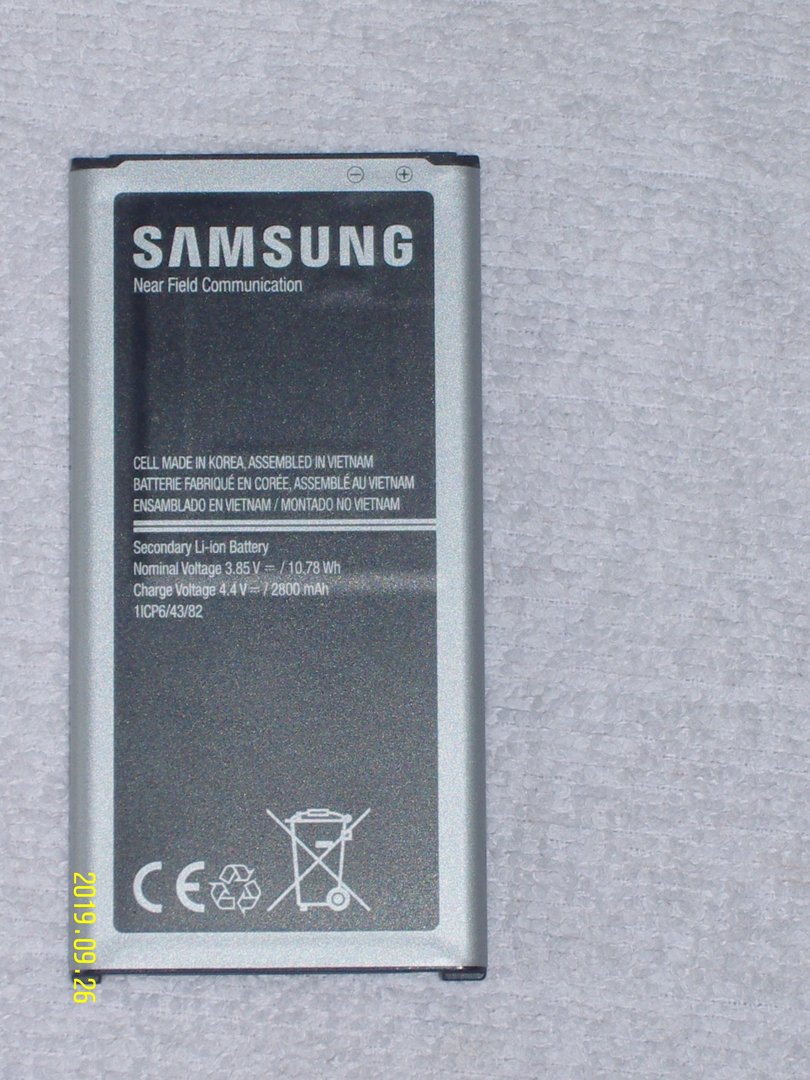

Hallo HerrDoctorPhone,
habe de Akku mal fotografiert. Siehe Anhang.
der Akku hat 4,4 V schreibst du, als er im Gerät war?
Was hat der Akku ausgebaut?
VG

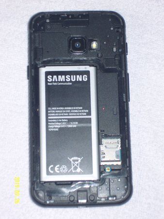

4,4 steht auf dem Akku. Der war im Gerät. Wechsel Akku.
Nein, was hat der Akku wenn du ihn mit dem Multimeter misst?
So sieht es aus :)
Genau :)
