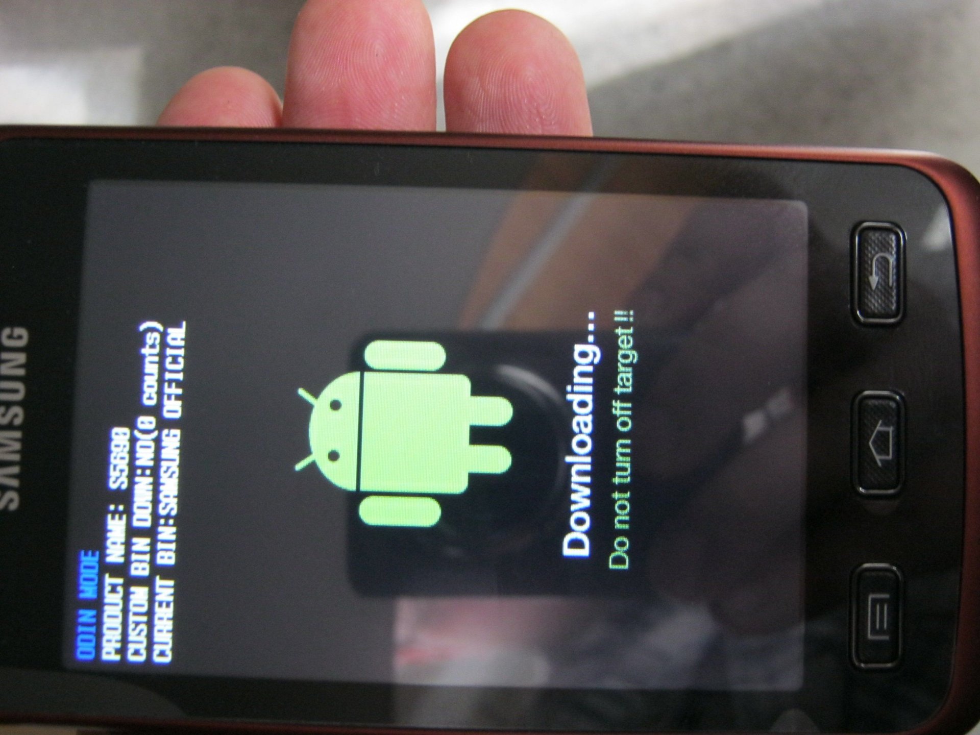

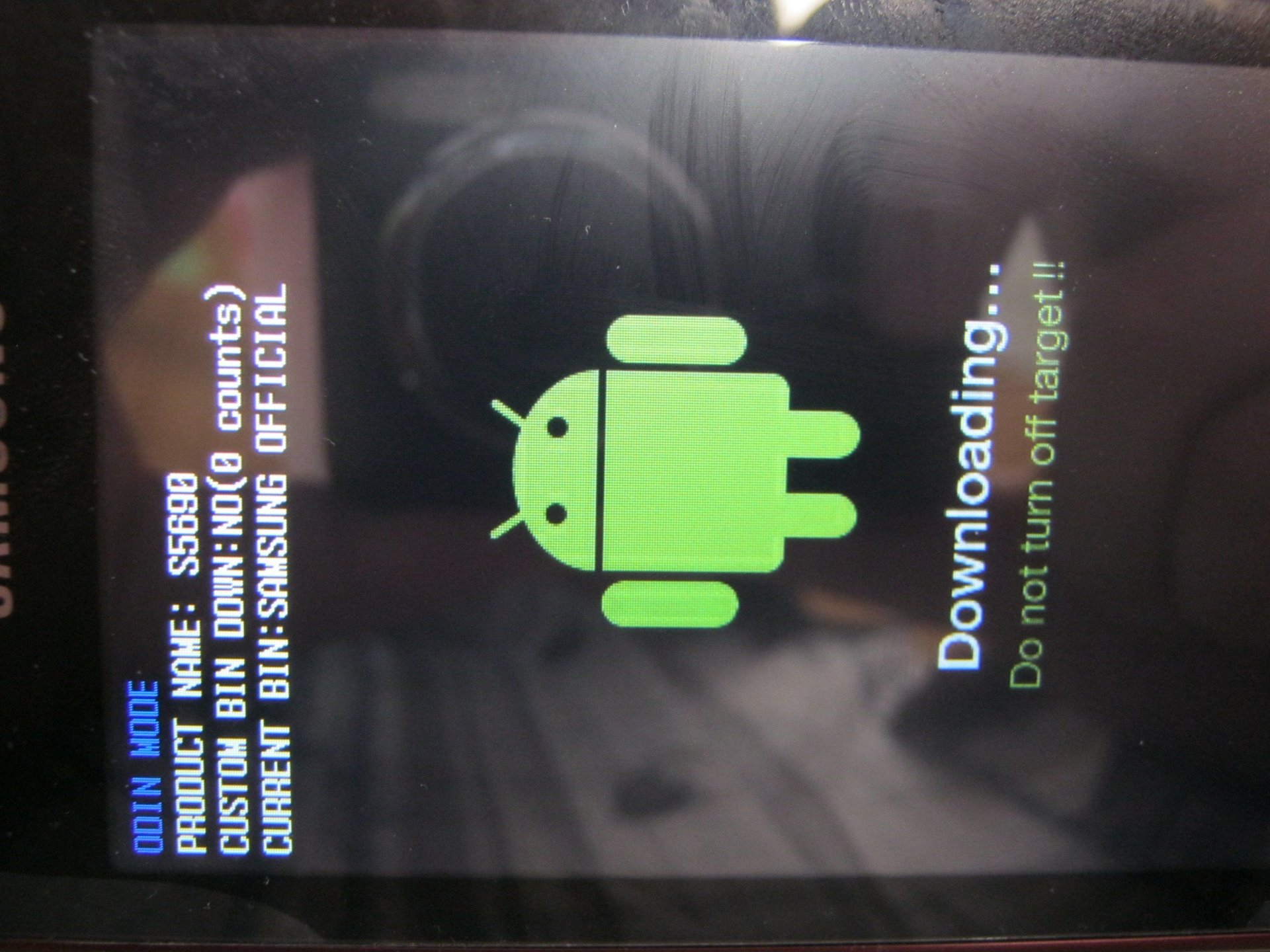

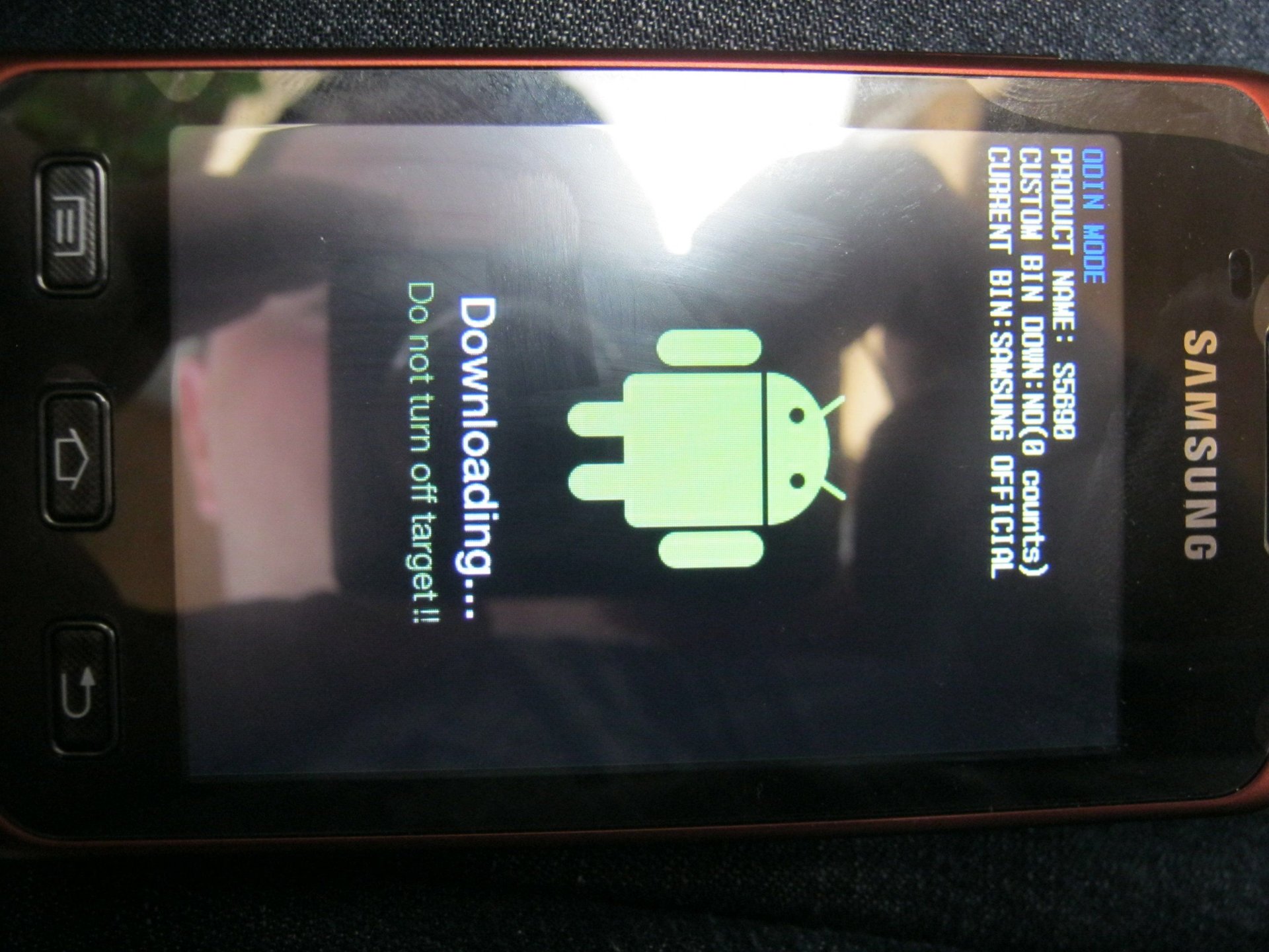

So, erster Beitrag, hoffe ich hau net gleich ins Fettnäpfchen weil es dazu schon eine Antwort gibt.
Und zwar habe ich mit dem Keruk folgendes Problem. Wenn ich der Anleitung folge, dann erscheint bei mir der Bildschirm wie im Anhang dar gestellt. Kennt das jemand? Schon einmal gesehen? Muss gestehen, es ist mein erstes Android-Handy. Daher habe ich da nicht so die Erfahrung.
Hoffe es kann mir jemand helfen denn die Nicht-Löschbaren Apps gehen mir echt auf den Speicher. Danke!

Du hast die falsche Lautstärke-Taste gedrückt und bist daher im Download-Modus statt im Recovery-Modus gelandet! Einfach den Akku raus nehmen, da passiert nichts, weil Du ja nicht per Odin flashst.
Ach ja, und herzlich willkommen im Forum!
