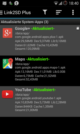

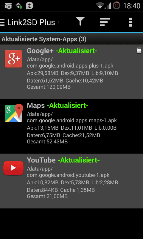

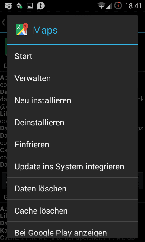

Der Einsatz des kostenpflichtigen Link2SD Pro ermöglicht das Auslagern weiterer Programmteile auf die zweite Partition der (realen) Speicherkarte. Und die Integration der einen oder anderen Aktualisierung einer Systemapp in der Systempartition verschafft ebenfalls ein klein wenig Spielraum in der Datenpartition. Zu guter letzt kann man aus der Systempartition auch noch vollkommen überflüssige Apps wie Samsungs Appstore entsorgen, und den so frei gewordenen Speicherplatz für die Integration nutzen. Aber irgendwann ist halt einfach Schluss, den nicht einmal 200 MiB für die Datenpartition sind nun mal eine mickrige Angelegenheit.
Hast du Apps von Google (Maps, YouTube...) aktualisiert? Wenn ja, kannst du derartige (System)Apps mit Link2SD in die Systempartition schubsen, indem du das Update in die Systempartition integrierst. Ich hänge dir mal ein paar Bildschirmabgriffe zu besseren Orientierung an.
