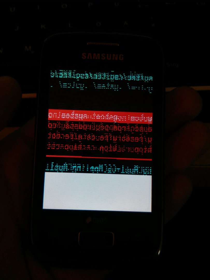

Wollte heute auf das Handy meiner Freundin diese Rom flashen, also alles gemacht wie gewohnt, ist nach dem flashen der Rom auch normal hochgefahren.
Danach sollte noch der Kernel geflasht werden und nach dem Vorgang ging gar nichts mehr. Wenn ich es einschalte erscheint zuerst das gewohnte Galaxy Y Logo, dann dreht es sich einmal um und steht da in Spiegelschrift und dann erscheint das Bild, das ich angehängt habe.
Ich komm nicht mehr in CWM rein, weil dann auch dieses Bild angezeigt wird, kann dort auch nichts machen.
Ich komme nur noch in den Downloadmode, allerdings verbindet sich das Handy nicht mit meinem Pc. Entweder es steht da unbekanntes Gerät und Odin3 zeigt es gar nicht an oder, das ist jetzt die ganze Zeit der Fall, der Pc tut so, als hätte ich gar nicht verbunden, es kommt kein Geräusch, nichts.
Ich habe natürlich die Treiber installiert, andere Ports benutzt, anderes Kabel benutzt, sogar anderen Pc, hat nichts geholfen. Und Kies ist natürlich auch beendet.
Wenn ich übrigens mein Nexus 4 anschließe, funktioniert alles.
Kann mir bitte jemanden helfen :crying:
