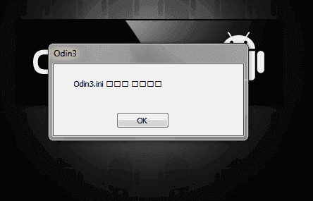

moin,ich hab da ein problem das ich nicht gelöst bekomm:blink: und zwar hab ich mit dem sdk tool und adb zeux rumexperimentiert und seitdem das problem das ich odin nicht ausführen kann,hab alles schon neu installiert auch system wiederherstellung auf einen früheren zeitpunkt hat nix gebracht.kennt einer dieses problem,bzw. ne lösung?
Win7 64bit Alienware Ultimate SP1.
Welche Version von Odin verwendest Du denn? Vielleicht klappt's ja mit der 3.04er (an Stelle der 1.87er)?
