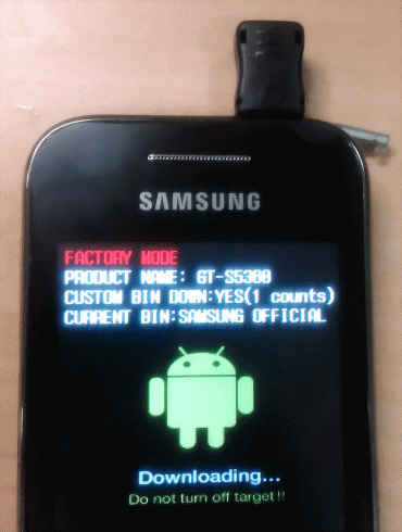

es tut sich nichts. es kommt zu keiner geräteerkennung. als wäre es gar nicht per usb verbunden. windows fragt auch nicht nach der installation des gerätes. die treiber sind vorhanden und installiert (aus email.filterings download-content). kies ist deinstalliert, antivirus deaktiviert, firewall aus. alle schritte so durchgegangen wie du es beschrieben hast. das kabel ist original. der gerätemanager zeigt keine fehlermeldungen.
Dein Gerät ist sicher im Downloadmodus (wie der aussieht zeigt das Bild) und nicht etwa im Recovery-Modus (das ist jener mit dem Minibetriebssystem)?
ja ist es.
Dann bleibt wohl nur mehr der Wechsel auf einen anderen Computer.
