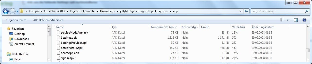

Aber was da als Basis vorhanden war, sollte keine Rolle spielen. Vermutlich passt an der einzuspielenden Datei etwas nicht. Entpack die mal und sieh im Ordner /system/app nach, ob dort die gesuchte Datei überhaupt vorhanden ist.
Ja, da ist sie vorhanden.
