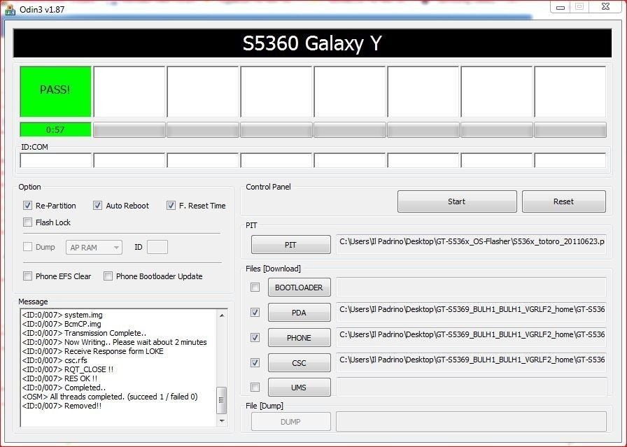

Hi!
Also das Samsung Galaxy Y GT-S5369 wollte wohl ein Update oder was auch immer haben, was dann wohl voll daneben ging (Angabe vom Eigentümer).
Hatte es dann erstmal versucht auf Werkseinstellung zurückzusetzen, da es schon nicht mehr hoch fuhr.
Da dies auch nichts gebracht hat, habe ich dann gedacht ich stöber etwas im Netz und siehe da, ich habe was gefunden wo ich nicht alleine mit diesem Problem war.
Ich habe dann auch die Anleitung aus dem Forum hier genommen und da auch die ganzen Dateien runtergeladen.
OS-Flasher: Odin3_v1.87 mit S536x_totoro_20110623.pit
Zuerst diese: GT-S5369_CSC_VGRLF2_home.tar.md5
was aber nichts brachte
und dann dieses Paket: GT-S5369_BULH1_BULH1_VGRLF2_home
mit diesen Dateien:
GT-S5369_PDA_BULH1.tar.md5
GT-S5369_Phone_BULH1.tar.md5
hat aber auch nichts gebracht.
ODIN auch als Admin gstartet und die Datenübertragung lief anstandslos.

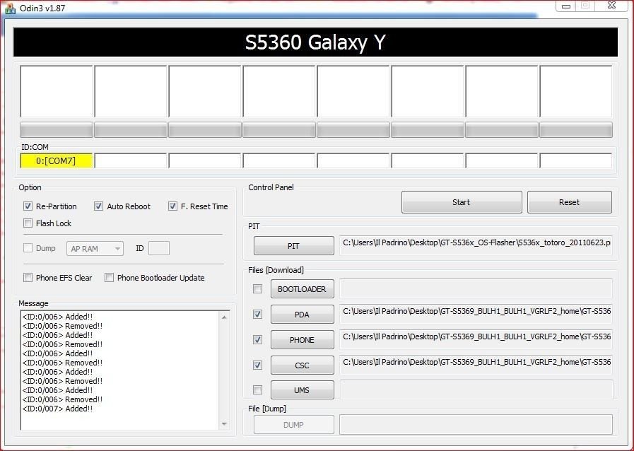

Hier ein aktueller Versuch:
<ID:0/006> Added!!
<ID:0/006> Removed!!
<ID:0/006> Added!!
<ID:0/006> Added!!
<ID:0/006> Added!!
<ID:0/006> Added!!
<ID:0/007> Added!!
<OSM> Enter CS for MD5..
<OSM> Check MD5.. Do not unplug the cable..
<OSM> Please wait..
<OSM> GT-S5369_PDA_BULH1.tar.md5 is valid.
<OSM> GT-S5369_Phone_BULH1.tar.md5 is valid.
<OSM> GT-S5369_CSC_VGRLF2_home.tar.md5 is valid.
<OSM> Checking MD5 finished Sucessfully..
<OSM> Leave CS..
<ID:0/007> Odin v.3 engine (ID:7)..
<ID:0/007> File analysis..
<ID:0/007> SetupConnection..
<ID:0/007> Initialzation..
<ID:0/007> Set PIT file..
<ID:0/007> DO NOT TURN OFF TARGET!!
<ID:0/007> Get PIT for mapping..
<ID:0/007> Firmware update start..
<ID:0/007> boot.img
<ID:0/007> NAND Write Start!!
<ID:0/007> param.lfs
<ID:0/007> system.img
<ID:0/007> BcmCP.img
<ID:0/007> Transmission Complete..
<ID:0/007> Now Writing.. Please wait about 2 minutes
<ID:0/007> Receive Response form LOKE
<ID:0/007> csc.rfs
<ID:0/007> RQT_CLOSE !!
<ID:0/007> RES OK !!
<ID:0/007> Completed..
<OSM> All threads completed. (succeed 1 / failed 0)
<ID:0/007> Removed!!
<ID:0/006> Added!!
<ID:0/006> Added!!

Dieses dauernde "Removed" bzw. "Added" scheint wohl von einer instabilen USB-Verbindung zwischen dem Androiden und dem großen Computer zu kommen. Das ist sicherlich nicht "normal" und beim Flashen meines Erachtens höchst gefährlich! Also kontrolliert mal die USB-Buchse am Androiden, seht Euch das USB-Kabel an, kontrolliert die USB-Buchse am PC, und nutzt nach Möglichkeit einmal einen anderen USB-Port am PC. Achtet darauf, dass dahinter kein Hub steckt (wie das bei den allermeisten Frontanschlüssen der Fall ist)!
Die Sache mit der Repartitionierung sollte man möglichst bleiben lassen, denn sie wird im Normalfall ja nicht benötigt.
Und wäre noch interessant, ob Ihr nach dem Flashen ins Minibetriebssystem booten und dort einen factory reset durchführen könnt.
Kabel scheint ok zu sein und auch kein Hub angeschlossen, da wir es am Lappy machen.
Kann gerne den Port wechseln, denke aber nicht das es daran liegen wird.
Das mit dem Repartionierung war von dem Versuch gestern, da wir alle Variationen durch hatten.

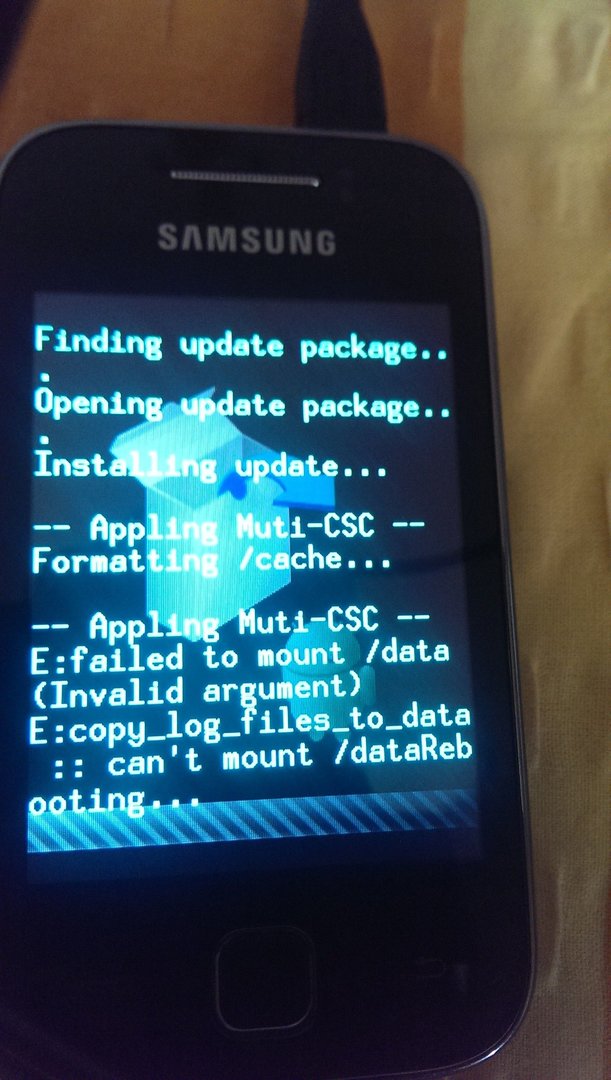

Ich nochmal,
ich habe Kabel getauscht (drei an der Zahl) und auch alle USB-Ports ausprobiert, ohne Erfolg!
Habe auch bemerkt, dass nach dem Übertragen, wenn die Daten entpackt und installiert werden soll, steht da: (siehe Bild)
Hilfe?!?
Kein Wunder dass es nicht klappt, wenn die Datenpartition nicht einmal vom Minibetriebssystem eingebunden (~gemountet) werden kann, was bei diesem Modell leider nicht das erste Mal ein gröberes, weil in der Regel nicht behebbares Problem ist. :(
Mit etwas Glück kann man durch das Flashen einer dreiteiligen Version der (Gesamt)Software fürs "gewöhnliche" SGY (also das GT-S5360) bei gleichzeitiger Repartitionierung noch zu einem funktionierenden Gerät kommen.
