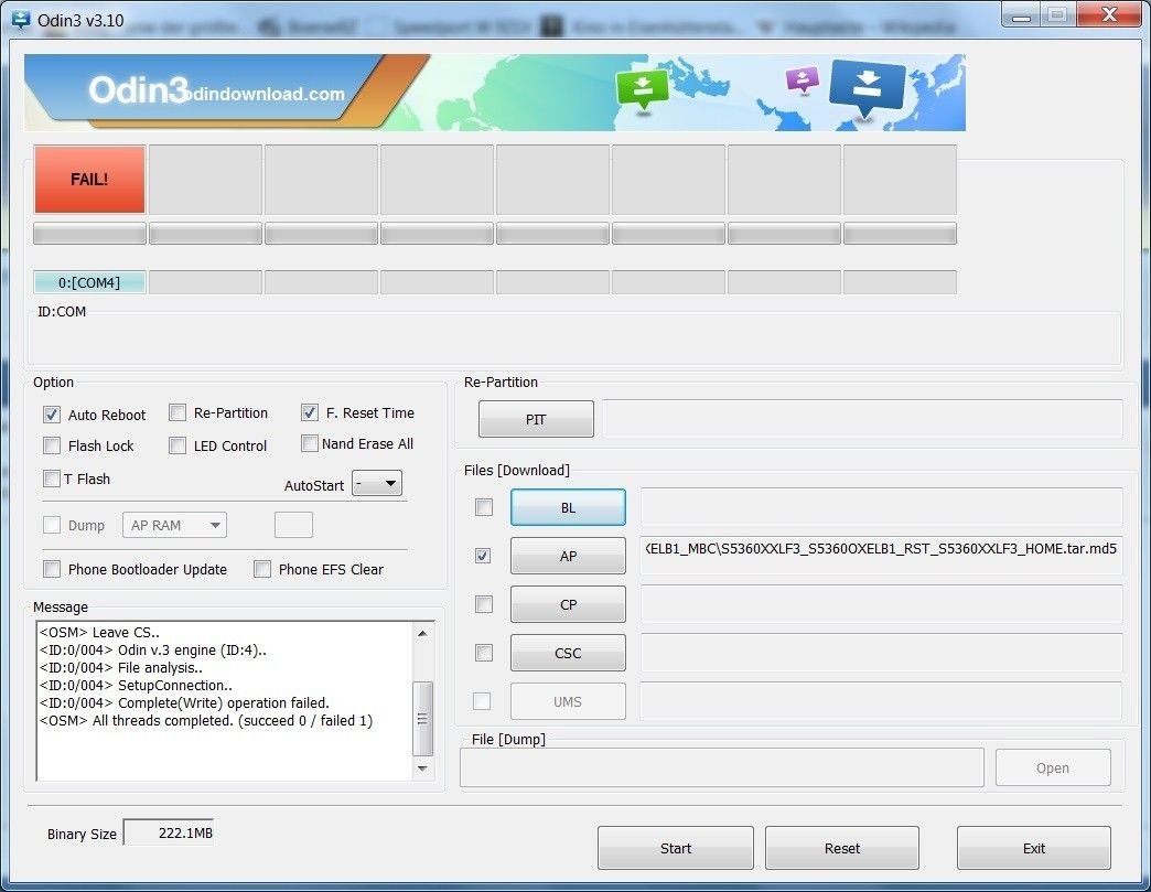

Odin installiert. Treiber aktuell. Firmwarpaket heruhtergeladen und entpackt. Odin mit Adminrechten gestartet. Gerät mit PC verbunden. Aber:
Handy wird von Odin nicht erkannt.
Hast du das Handy in den downloadmode geschalten?
Jopp das Androidmännchen R2D2 ist zu sehen inclusice "downloading..."

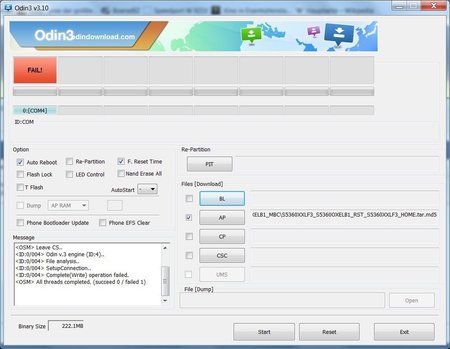

Es hat an einem fehlenden Neustart des PC gelegen. Nun sieht es erscht mal so aus. Gerät nun erkannt, aber das Hochladen schlug fehl.
hast du Kies im Hintergrund beendet?
Kies brauchst du nicht, also es muss unbedingt im Hintergrund beendet sein, dann starte neu in den Downloadmode und somit sollte es funktionieren.

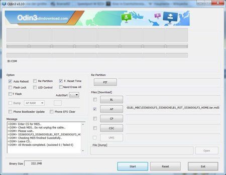

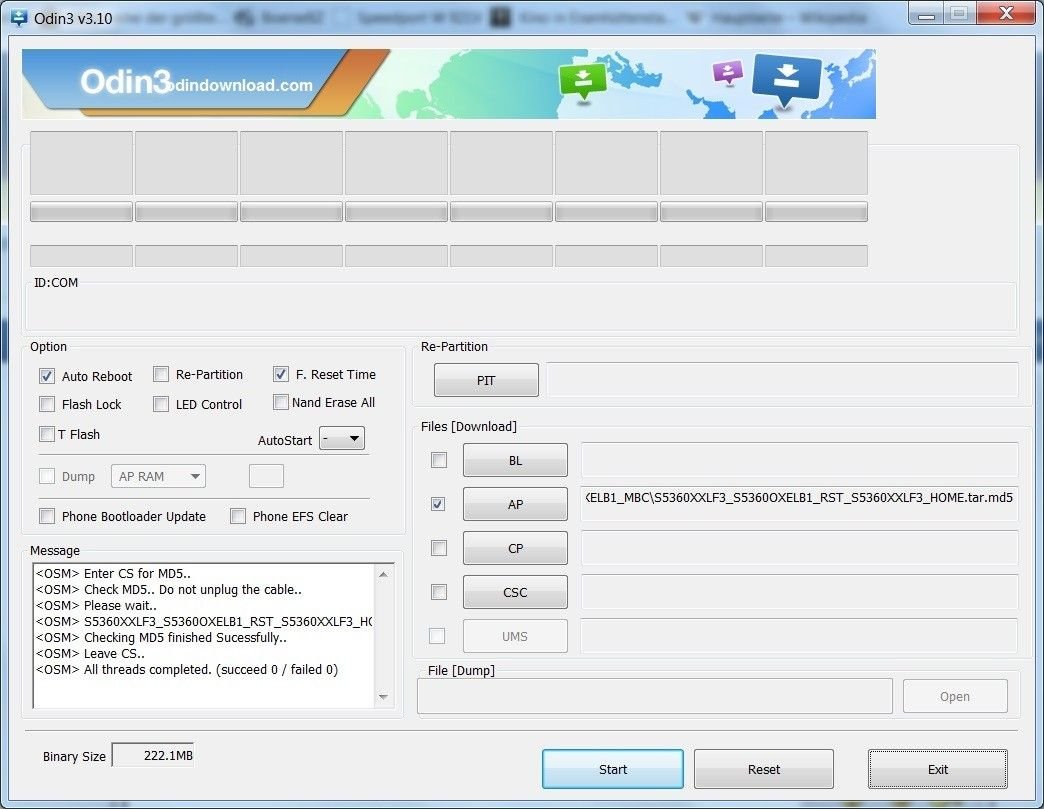

Kies habe ich nicht drauf. Nochmals Gerät neu in den Downloadmodus gesetzt. Vorher nochmals auf Werkseinstellungen und anschließendem Reboot. Dort (reboot) wieder wie schon die ganze Zeit, die Fehlermeldung E: failed to mount/data (invalid Argument) E:....... can´t mount data rebooting
Auch mit 2. Firmware nicht zum Erfolg. Brauche ich unbedingt die Firmware vom damaligen Mobilfunkanbieter? Für Deutschland gibt es 4 aktuelle Firmwareversionen. MBC, DBT, DTM und EPL. Habe es 1. mit MCB und 2. DTM versucht.
