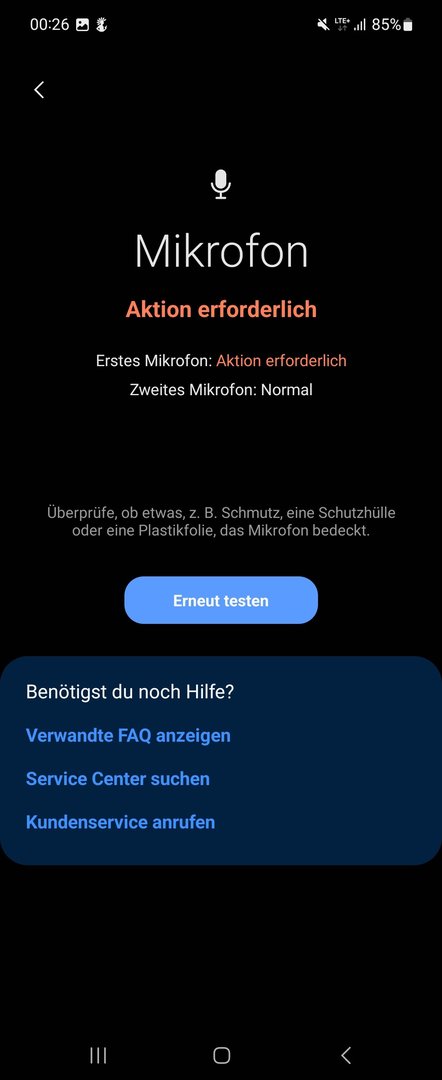

Ich kann seit ein paar Tagen keine Sprachnachrichten, voice in Insta, fb etc machen.
Man hört nur ein kurzes Kacken am Anfang ansonsten alles leise in der Nachricht
Telefonieren funktioniert ohne Probleme dann den Mikro Test in der App gemacht siehe Screenshot
Komischerweise kann ich selbst mit gekoppelten Kopfhörer keine Sprachnachrichten machen
Muss ich einschicken und tauschen oder hatte das schon mal jemand nur als Software Fehler? Freigaben passen soweit ich sehen kann Screenshot_20230719_213747_Gallery.jpg

@MvBoe danke hat leider nicht funktioniert. Wird wohl ein Hardware defekt sein. Werde es die Tage einschicken

Jaa du musst es einschicken. Das Betroffene Micro wurde ausgetauscht und funktioniert wieder alles. Das ganze whipe Cache und Reset hat nix geholfen. War Hardware defekt
