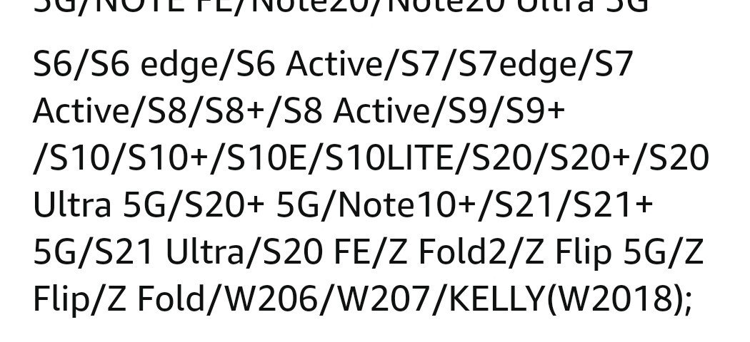

@Hannes60 steht aber für Flip dabei sonst geht es zurück

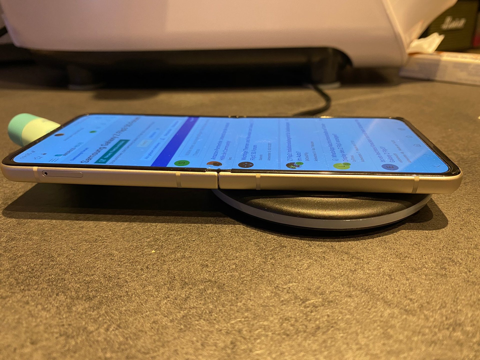

Wenn die Spule wirklich an der Stelle ist wie auf den Bildern zu sehen funktioniert das Laden definitiv nicht.
In der Liste sind halt alle Geräte aufgeführt die Qi Laden grundsätzlich unterstützen. Das beim Flip die Spule ganz unten sitzt und nicht wie bei allen anderen Geräten in der Mitte hat halt keiner dran gedacht 😉
Kannst du zuhause mit einer anderen Ladestation ganz einfach selbst ausprobieren das es damit nicht funktionieren wird.
Das ist das maximale was bei mir geht. Ein Millimeter höher und das Laden wird abgebrochen. Bei der Ladestation liegt die Spule aber wesentlich höher
