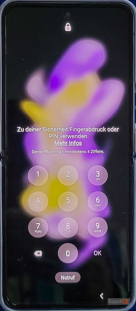

Guten Morgen,
ich denke es sollte mit einem Adapter (USB=>C) , einem Dongel und Tastatur gehen (natürlich geht es mit einer kabelgebunden Maus oder Tastatur auch)?! Wobei die Maus bei Dir nicht gebraucht wird!
Ich habe es gerade ausprobiert. Dongel von meiner Logitech (Maus und Tastatur) mit dem Adapter an das Handy angeschlossen. Danach einen Klick (Maus Scrolltaste oder Tastatur oben oder unten) danach mit der Tastatur den PIN eingeben. Danach schnell das Handy an einem PC anschließen (bevor die Sperre wieder aktiv wird) und dann ist es wie ein Laufwerk sichtbar.
Ob es weitere Hindernisse gibt weiß ich nicht, soll ja auch nur eine Idee/Versuch sein.

Bei solchen Anfragen staune ich immer wieder, wie Leute ein Handy einrichten. Keine Fingerabdruck- oder Gesichtserkennung? Synchronisation der Bilder und Adressen ausgeschaltet? Hmmmm ...
Anyway, eigentlich sollte es auch blind möglich sein, den richtigen Code einzugeben, wenn man das nicht schon erfolglos versucht und damit das Handy gesperrt hat. Einfach Handy ausschalten, wieder einschalten, nach einer Minute über den Bildschirm streichen und Code blind eingeben (4 Zahlen und OK). Wenn das Display noch nicht abgewischt worden ist, könnte die Position der Zahlen noch erkennbar sein, ansonsten einfach probieren, 3 Versuche sollten eigentlich reichen. Danach Handy per USB Kabel an den PC anschliessen und das Laufwerk auslesen.
Bin gespannt, ob der TO hier nochmal reinschaut und Feedback gibt, vielleicht hat er das Problem ja schon lösen können.
Reaktionen: Oldie1951
Nach der Entsperrung klappt sogar Smart Switch wieder.
Wenn das Handy mittlerweile gesperrt ist, kann man es nochmal mit der PUK ausprobieren. Ist eine Esim aktiv, geht es (meist) noch leichter. Aber das wissen wir alle nicht ;)

Ja, war vielleicht zuviel des Guten. War ein Sammelsurium an Möglichkeiten. Manchmal hat man ja Apps auf dem Handy woran man manchmal nicht denkt?! Homeoffice lässt grüßen.
Aber zurück zu Smart Switch. Welche Meldung bekommst Du wenn dass entsperrte Handy am PC angeschlossen wird?
Edit: noch eine Möglichkeit ausprobiert (bitte aber erst Smart Switch probieren)
Weist Du noch wo "deine Einstellungen" (Button) ist? Dann könnte man mit der Tastatur (Navigationstasten) zu diesem gehen um Debugg blind zu aktivieren. Alternativ, mit der Maus (blind) die Schnelleinstellungen nach unten ziehen und rechts das Zahnrad drücken. Ggf. mit einen Blatt Papier (Bleistift) den Weg der Maus markieren.
Jetzt geht es mit der Tastatur weiter:
Einstellungen => 2x Enter => Softwareinformationen (als Wort) eintippen => 2x Enter => 4x nach unten => Enter => 6 mal nach unten => 7x Enter => PIN eingeben => Enter
Danach komplett raus/zurück (mehrfach ESC drücken)
Dann wieder Einstellungen => Enter => 29 mal nach unten => Enter => 15 mal nach unten => 2x Enter... Fertig
Der Weg zu den Einstellungen per Tastatur oder Maus ist 1 Klick unterschiedlich. Daher einfach bei einem anderen Handy anschauen/ausprobieren, was ich meine. Die o.g. Anleitung wurden per Tastatur gemacht, da ich weiß wo mein Einstellungen Button (Startbildschirm/ Mitte von Fünf) ist. Bei mir war es daher 3x TAB und 1x Enter und ich war bei Schritt Einstellungen, danach 2x Enter usw.
Das ist der Weg (blind) auf meinem Flip 4 mit Tastatur
Viel Glück
