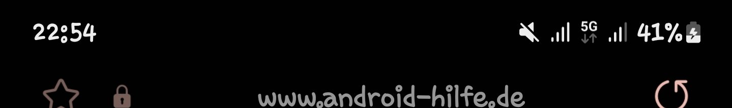

Ich würde den Balken nicht so viel Beachtung schenken. Habe aktuell 2 Sim von Vodafone drin und die beiden laufen auch nicht immer parallel...
@Marcseinb
Interessant ist es, welcher Balken für welche Karte steht
1 anrufen, 2 Daten

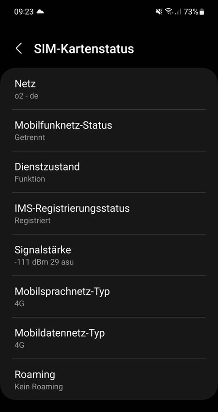

Also bei mir sieht das Empfangmäßig die meiste Zeit so aus(von den dbm Werten hab ich allerdings keine Ahnung):
Und das spiegelt sich auch in der Nutzung wieder....
Wenn WLAN aus ist, spring YouTube automatisch auf 144p, suchen im Internet bricht teilweise einfach ab, etc.
Aber halt bei beiden Geräten gleich :(
Wirklich schade, weil mir das Gerät von der Handhabung her echt gut gefällt aber der Empfang ist halt wirklich mies.
Reaktionen: Daichink
Ich habe an verschiedenen Stellen gelesen ,dass ein Rausnehmen/Einlegen SIM/Neustart helfen kann.
Dann mal die Funktion "Zurücksetzen von Netzwerkeinstellungen" versuchen.
Da wirst Du vermutlich das WLAN-Passwort neu eingeben müssen.

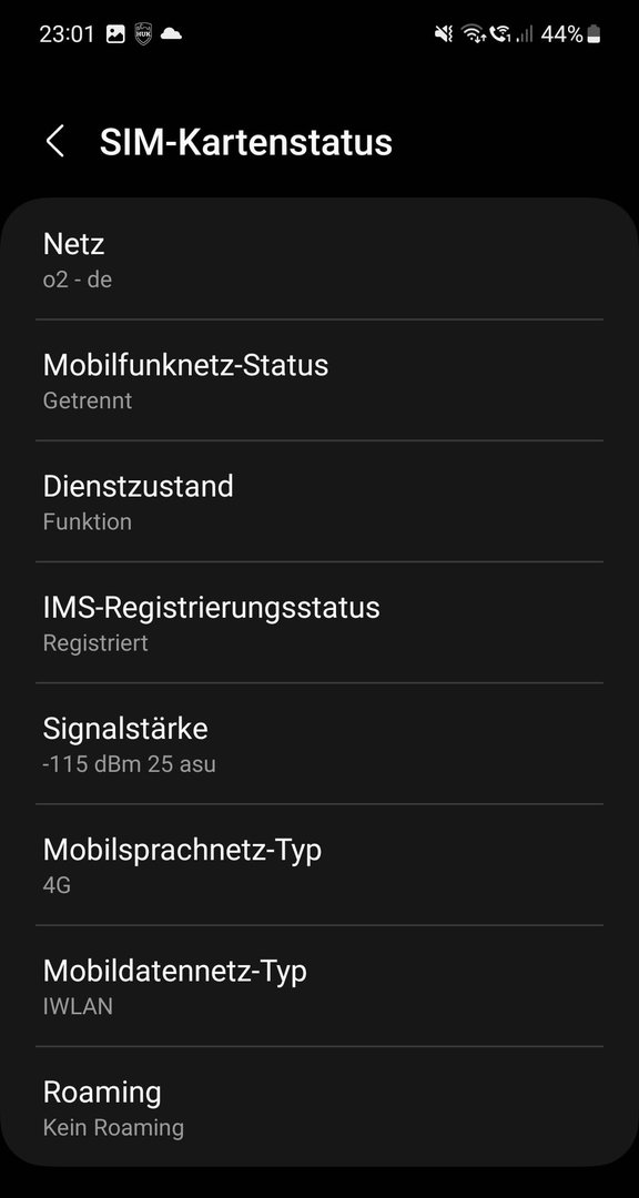

Was bei Dir auch komisch ist:
"Mobildatennetz-Typ IWLAN".
Das scheint eine Alternative zu sein, falls das Mobilfunksignal schwach erscheint und nutzt dann automatisch Wlan-Signale von umliegenden Geräten - ohne zu wissen ,ob denn bei denen überhaupt die Bandbreite groß genug ist .
Testen doch erstmal die oberen Dinge und schaue mal,falls keine Besserung , ob da immer noch dieses IWLAN angezeigt wird.

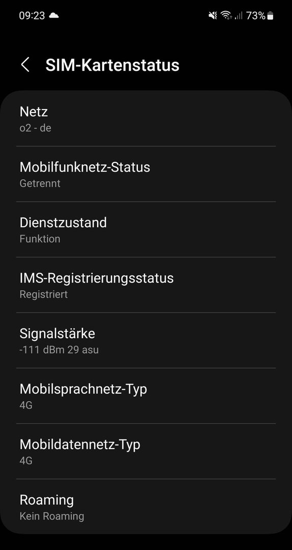

Das IWLAN wurde mir nur mit verbundenem WLAN angezeigt, denn ich hatte kurz danach auch Mal das WLAN deaktiviert.
Die Netzwerkeinstellungen hab ich auch nochmal zurückgesetzt und um die SIM-Karte komplett auszuschließen hab ich nun auf E-Sim gewechselt.
IWLAN wird zwar nicht mehr angezeigt, aber sonst leider keine Besserung :(
