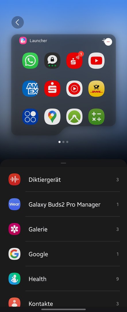

Nutzt du zufällig die App Goodlock?
Mit GoodLock habe ich die Apps auf das kleine Display gelegt.
GoodLock aus dem Samsung Store laden:
Dann auf Life Up - Multistar laden - I Love my Foldable - Launcher Widget.
Reaktionen: Poppes
Ja, die Lösung hatte ich schon bei Google gefunden, aber ich konnte keine Kontakte hinzufügen, aber dank der Antwort von Poly habe ich jetzt auch meine wichtigsten Kontakte als Widget...und andere Anrufe tätige ich über Bixby....
Die App "Kontakte" von Google lässt sich mit GoodLock auf den Front-Screen bringen. Die App "Kontakte" von Samsung nicht, soweit ich weiß. Somit die App "Kontakte" von Google installieren. Dann sollte es mit GoodLock gehen. Aus dieser App heraus kann man auch anrufen.
