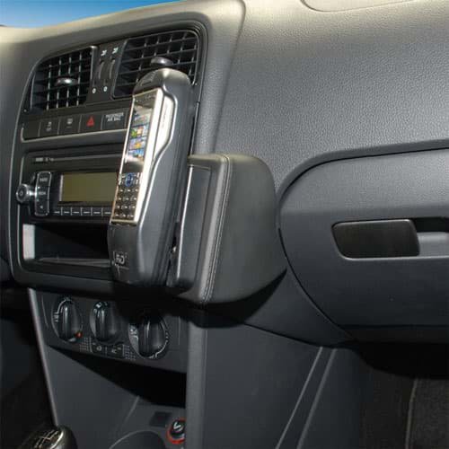

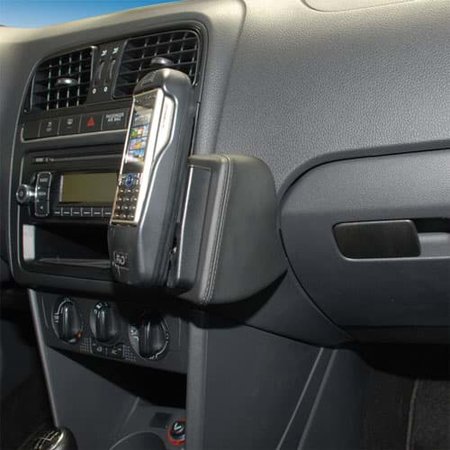

Ich nutze eine fahrzeugspezifische Konsole an die ich meine Handyhalterung schraube. Das hält bombenfest und es ist nichts im Sichtfeld.

Ich nutze eine solche Konsole:
auf dieser muss sich die Halterung montieren lassen. Bei allen hier gezeigten Haltern ist das nur durch aufwändige Umbaumaßnahmen möglich.
