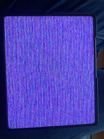

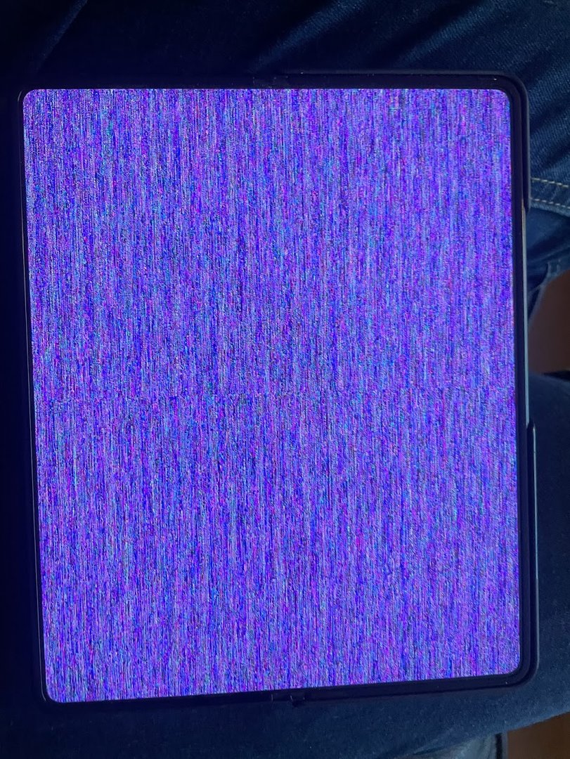

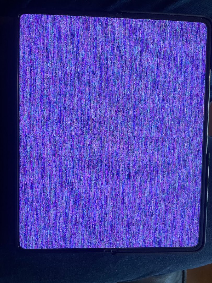

Nochmal kleines update: Es hat sich das Problem nun auch auf das Innendisplay übertragen im Screenshot die Farbmuster die angezeigt werden, Aktuell kommt auf dem Hauptdisplay das Farbmuster auf dem Screenshot, so wie es auch auf dem Frontdisplay zu begin war. (Bild im Anhang)
Jetzt sind beide Displays mehrheitlich schwarz, Handy ist nicht mehr zu gebrauchen, auch in den Recovery modus kommt man nicht mehr rein. Auf Funktion Tastendruck merk man das dass Handy aber noch auf irgendetwas reagiert. Der Oberknüller war, als ich das Handy in der Tasche hate ging ein Lauter Alarm los, Hörte sich an wie eine wie eine Autodiebstahl anlage extrem laut, wusste nicht das die verbauten boxen so was hergeben können. Also so was hab ich noch nie erlebt. Alles was ich zu Update jetzt geschildert habe, passierte nach dem Wipe Cash und nach dem Factory reset .

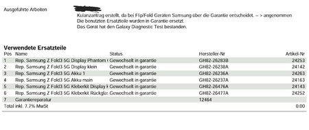

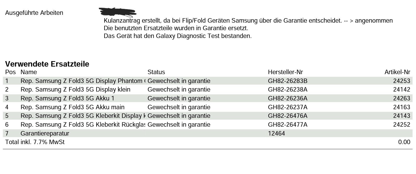

Um das Thema noch abzuschliessen. Ich habe das Gerät eingesendet, ins Samsung Center in Zürich. Nach 3 Wochen habe ich es repariert wieder zurück bekommen. Was alles ersetzt werden musste, siehe Anhang. Ich denke das war nicht ganz ohne. Jedenfalls habe ich jetzt schon mein 2tes Innendisplay und auch ein Aussendisplay gewechselt. Ich hoffe jetzt habe ich mal bisschen Ruhe.
