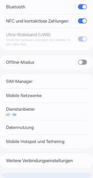

Hallo, hoffe ihr könnt mir helfen?
Ich habe das Zfold6 habe die Daten von meinem S24 Ultra aufs Fold6 gespielt und Funktionierte auch alles. Habe nur ein kleines Problem ich kann unter Verbindung die Ultra-Wideband Funktion nicht aktivieren. Wenn ich es aktivieren möchte wird es grau und danach wieder deaktiviert. Bitte gibt mir Tipps

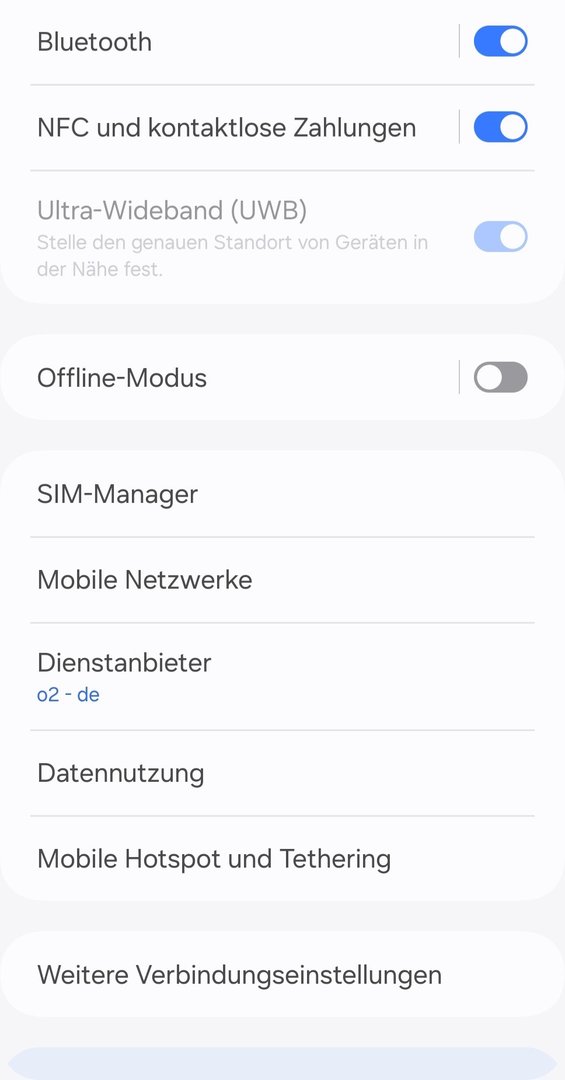

So sieht es aus wenn ich aktivieren möchte, und wenn ich die Einstellungen verlassen und wieder rauf gehe ist der Balken wieder grau so als ob der nicht eingeschaltet ist
