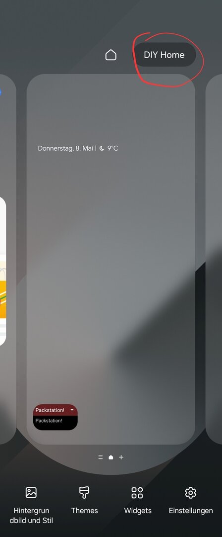

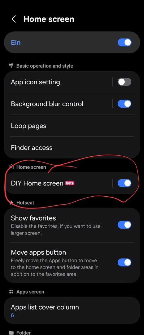

Moin, installiert euch Good Lock und in Good Lock ebenfalls Home Up installieren. In Home Up geht auf die Option Home Screen, schaltet die Option auf ein und DIY Home Screen ebenfalls aktivieren.
Jetzt haltet ihr irgendwo auf dem Homescreen mit dem Finger gedrückt und klickt oben rechts auf DIY Home

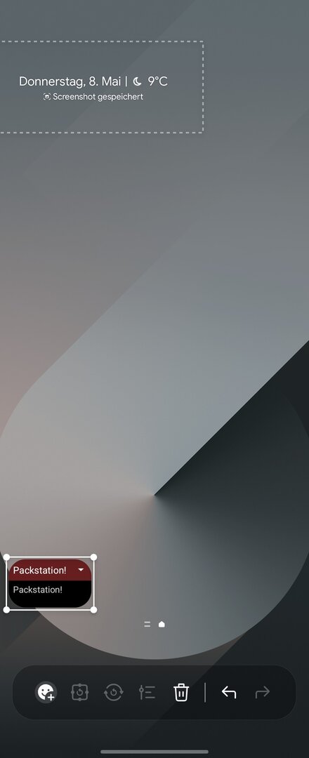

Jetzt könnt ihr alle eure Widgets die ihr auf eurem Homescreen habt nach belieben verschieben und die Größe ändern.

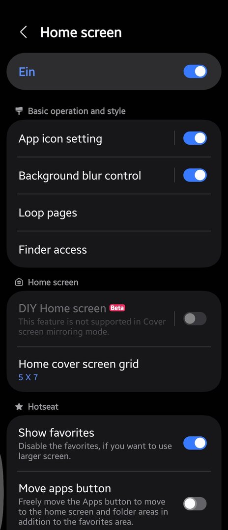

Doof ist nur, dass bei Frontdisplay-Spiegelung diese Funktion nicht unterstützt wird ...

Wobei, ich bin gerade extra nochmal zum OneUI Launcher gewechselt, um zu sehen über was ihr überhaupt redet. Die Abstände sind echt krass in der Standardeinstellung. Aber mit dem Tipp von @b0uNz kann man die Widgets wieder richtig gut an den Rand schieben. Um den Editor zu aktivieren, muss man das Widget etwas länger gedrückt halten. Also lange bis die normale Bearbeitung möglich wird, dann aber noch ein wenig länger gedrückt halten, dann startet der Editor. Jetzt kann man die Position und Größe nochmal genauer einstellen.
@onlinfuchs Schade, dass es bei Frontdisplay-Spiegelung nicht funktioniert. Aber da gibt's ja wenigstens den Workaround, dass man die Homescreens halt innen und außen selbst gleich einstellt. Ist dann nur nervig, wenn man oft Änderungen hat.
