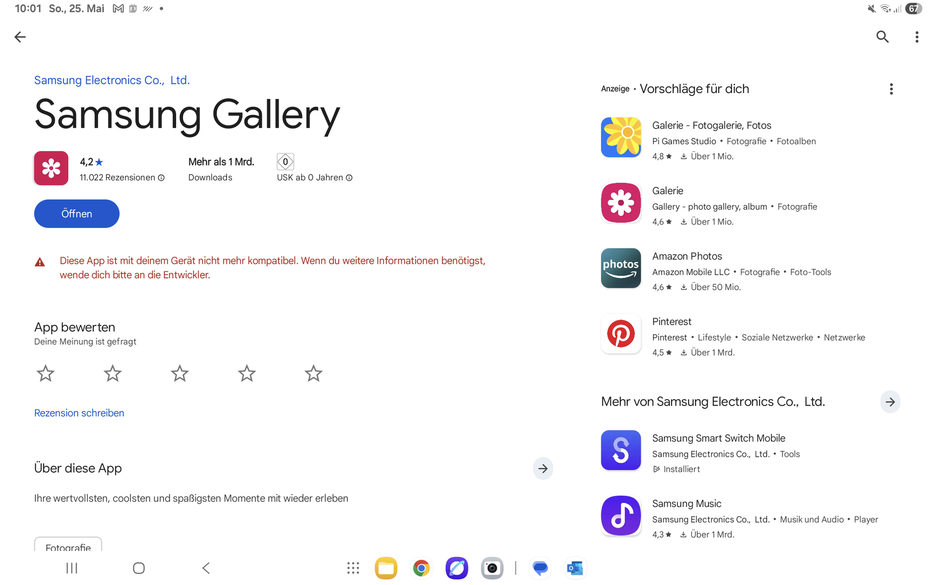

Als ich u a. im playstore nachschaute, sah ich, dass bei der samsung galerie App plötzlich:
" ! Diese App ist mit deinem Gerät nicht mehrkompatibel. Wenn du weitere Informationen benötigst, wende dich bitte an die Entwickler." steht!?!?
Das ist völlig normal und hat vermutlich mit deinem Problem nichts zu tun.
Deine Version sollte aus dem Samsung-Store sein.
Hallo und Danke für deine Re....
Sorry, da hab ich mich wohl etwas falsch ausgedrückt;
Auch wenn ich vom playstore redete, mache ich die System eigenen Updates immer nur direkt über Samsung und Laut galaxy store hab ich ja angeblich auch die aktuellste Version inkl. Bug fix installiert...
doch laut playstore ist, wie gesagt, die aktuelle Version garnicht mehr kompatibel mit neinem Gerät - ev. da dass S20 Fe ja nicht nehr aktuell ist und mit Android 13 läuft !?!?!?

@Kathdan
Die Meldung ist irreführend. Der Screenshot stammt vom Tab S9 FE und alles funktioniert problemlos.
Nur darauf wollte ich hinaus.

@Kathdan bezüglich Play Store, bei meinem S25 habe ich die gleiche Meldung, es sei nicht mehr kompatibel. Das stinmt so nicht sondern es wird nicht über Google Play Store verwaltet.
Im Samsung App Store ist alles in Ordnung.

Dass die Angabe im playstore nur eine irreführende allgemein Info ist, wusste ich nicht - bei meinem Mann ( S 23) steht da, soweit ich weiß, nix.
@pcfreakwin10
Ok danke für die info...
dachte halt, dass der playstore erkannt hätte, dass mein Gerät mit Android 13 nicht mehr für alle Appversionen kompatibel ist; aber @TB99 Hat mir ja dann gesagt, dass Er mit seinem s25 die gleiche playstore Anzeige erhält; also wohl nur eine irreführende Allgemein Angabe 😉
