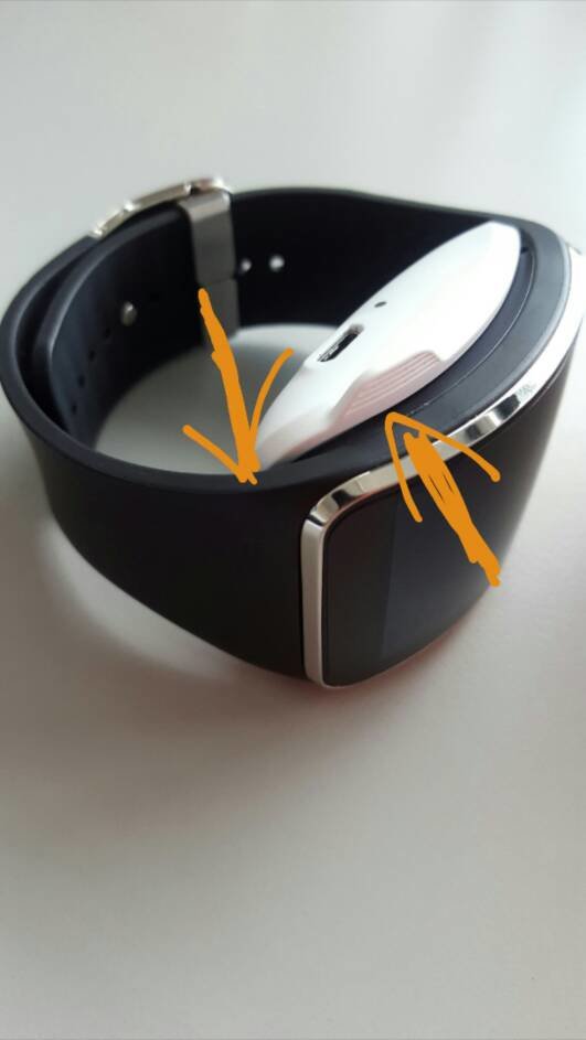

Ich hatte bisher nur von Brüchen an der Ladeschale gelesen. An der Uhr sind auch keine Pins.
Hier mal ein Foto meiner Zwischenlösung. Und nein, ich arbeite nicht bei Niveau ;-)

Ladeschalfe von Mondpalast ist angekommen. Wie vermutet OHNE Akku - also eine REINE Ladeschale. Hat auch keine Lade LED.
Das Plastik sieht etwas heller und klein wenig rauer (Oberflaeche) aus. Die Clips rasten (erteinmal) sehr stark und hoerbar ein.
Ich denke aber auch diese werden irgendwann brechen. Bleibt ein Schwachpunkt leider.

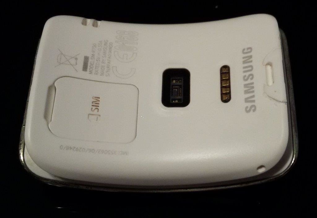

Hallo zusammen!
Bin jetzt auch im Club, nur leider ist bei mir ein Teil der Uhr gebrochen!:cursing:
Genau das gleiche wie schon beschrieben!
Ich habe die Uhr in ein Partner Service Center von Samsung gebracht.
Dann habe ich einen Kostenvoranschlag erhalten, da die Uhr ja "mechanisch beschädigt" wurde!
Soll mir mal einer erklären, wie ich die Ladeschale NICHT mechanisch einsetze!
Kostenvoranschlag 182,24 = fast geschenkt :angry:
oder Uhr ohne Reparatur abholen = 36,- auch sehr nett :crying:

Sodele, die von Mondpalast hat bis heute gehalten, also 4 Monate :-(
Habe jetzt eine neue auf ebay fuer 9 Euro bestellt.
Waere dankbar fuer eine Alternative. Meine Nieva Loesung funktioniert leider auch nicht zuverlaessig (Armband weitet sich aus).
Die Original von Samsung hatte ich uebrigens reklamiert und eine neue erhalten. Diese moechte ich aber nur im Reise-Fall nutzen, da sie ja das eingebaute Akku hat. Hier soll die Nase so wenig wie moeglich beansprucht werden.

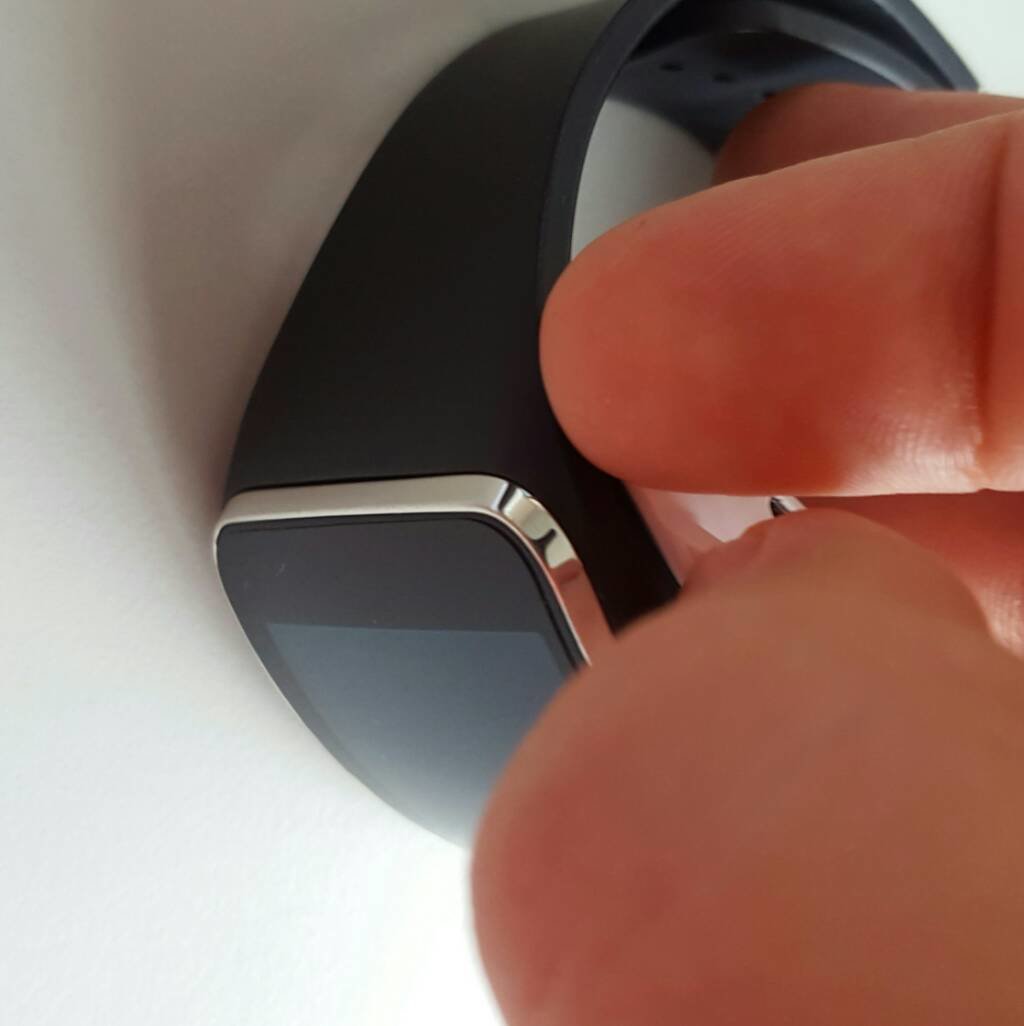

Hi, bei der zweiten, die aktuell gebrochen ist, hatte ich natuerlich auch noch mehr darauf geachtet die Ladeschale so zu benutzen wie vorgesehen. Also erst oben einlegen und dann unten dran klicken.
Beim abnehmen dann rechts oben von der Uhr wegdruecken.
Meines Erachtens nach haette Samsung hier auf der gegenueberliegenden Seite auch noch eine Ausparung machen sollen. Denn so drueckt man zum einen von oben weg und zum anderen auch seitlich. Diese Scherkraft wird es sein, die unten die das Plastikteil ueberbeansprucht.
Ich drueck Euch natuerlich die Daumen, bin aber fast sicher das es jeden treffen wird. Frueher oder spaeter.
Ich drücke immer mit dem Daumen auf die Lasche der Ladeschale und mit dem Zeigefingeram Daumen vorbei von unten gegen das Armband direkt an der Uhr, bis die Verbindung aufschnappt. Das geht mit einer Hand und Fingerspitzen ganz gut.

So mach ich das auch. Wenn die Ladeschale dannn noch hinten wegklappt, ist das auch ok.
Manchmal hab ich allerdings den Eindruck das die Verbindung unten (die ja jetzt 2 mal bereits gebrochen ist) sich noch nicht geloest hat und verkanntet. Vielleicht kommt daher die fruehzeitige Materialermuedung.
Trotzdem danke fuer die Erlaeuterung und Bebilderung. Ich drueck Dir und Euch die Daumen das es ewig haelt.
