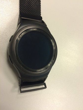

Für die S2 Sport gibt es doch die Adapter, um gängige Armbänder, ähnlich wie bei der Classic zu benutzen. Ich habe an der Sport gelegentlich ein Milanese Armband, dass ebenfalls mit den Adaptern geliefert wird. Hält sehr sicher und scheint aus Metall zu sein, da reißt nichts aus. In der Beschreibung steht Edelstahl.
Als Beispiel mal diese von Amazon: Samsung Band Adapter für Gear S2, silber: Amazon.de: Elektronik

Danke für den Hinweis. Ja so ein Adapter wäre ne Alternative. Allerdings wird dadurch die Uhr etwas länger, oder?
Sind die Stifte für das Armband mit dabei? Letztlich investiert man nochmal mindestens 30 bis 40Euro , nur um die Uhr sicher am Handgelenk zu tragen.

Ja, die Uhr wird etwas länger. Das lässt sich aber durch die Armbänder wieder kompensieren. Bei einem Adapterpaar waren die Stifte nicht dabei, bei dem Milanese-Armband waren Adapter und Stifte dabei. Ich werde mal Bilder hochladen, wenn ich dazu komme...
