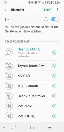

Was du noch versuchen könntest: In den Bluetootheinstellungen des Note 8 der Gear mal die Funktion als Anrufannahmegerät zu entziehen.
(Einstellungen --> Verbindungen --> Zahnrad hinter dem Eintrag der Gear --> Anruffunktion deaktivieren)

Hallo. Ich würde nicht sagen das es am Note 8 liegt. Ich fahre in kurzer Zeit mehrere unterschiedliche Autos und bis auf eines, (My Car = Opel Movano) hat man manchmal Schwierigkeiten sich überhaupt mit dem Radio zu verbinden und nicht nur bei mir sondern auch bei meinen Kollegen mit verschiedenen Handys. Bei allen anderen klappt es wunderbar in dieser Kombination. Beide VW sind caddys MB Bluetooth ist ein Sprinter Toyota ist ein Prius. Also würde ich es nicht auf das Note 8 schieben.
Bearbeitet von: Ad@m - Grund: Bild angehängt - Gruß Ad@m
