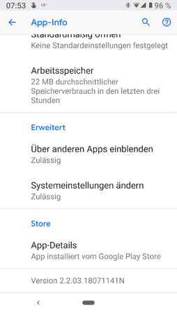

Hmm, dann fallen mir nur noch 2 Sachen ein
1. Prüfen, ob alle Berechtigungen erteilt sind, incl. "Über anderen Apps einblenden" und "Systemeinstellungen ändern"
2. Phone auf Werkseinstellungen setzen
Reaktionen: SidEwigk
Berechtigungen sind so erteilt. Phone zurücksetzen....Warum? Bis zum WE hat alles funktioniert und jetzt bleibt der mist so oft hängen das das normale Bedienen des Telefons schon nen Kraftakt wird. Und so ne Einrichtung dauert trotz Samsung Cloud ect. Ewig bei mir weil so viel konfiguriert werden muss. Irgendwie muss es ja an den Samsung Apps liegen...nur warum/wie usw?
