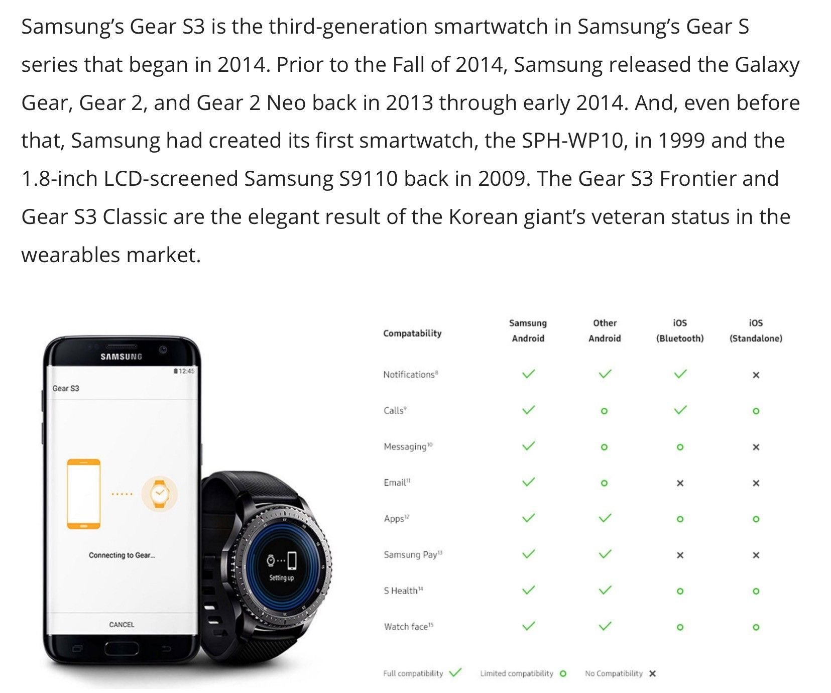

Hallo, so manches geht nicht auf dem iPhone! Samsung und Apple sperren sich LEIDER gegen eine bessere Kompatibilität - siehe folgenden Artikel: Samsung publishes Gear S3 compatibility list for Android and iOS - Tizen Experts
Kauf-APPs musst/kannst du mit einem Androiden im Store kaufen, dich dann wieder mit dem iPhone koppeln und diese Apps anschließend im GearManager wieder unter "Eigene Anwendungen" installieren. Das funktioniert jedoch NUR, wenn die App eigenständig läuft und keinen Kompagnon auf dem Handy benötigt (wie z.B. HERE)!

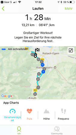

Gute Nachricht zum Thema GPS-Tracking!
In der aktuellen Gear S - Version für IOS werden neben einigen anderen neuen Funktionen auch die mit der Uhr aufgezeichneten Tracks mit dem Iphone synchronisiert (siehe Screenshot).
Die Tracks können jetzt also endlich auch im nachhinein auf dem Iphone betrachtet und skaliert werden, ohne dass man das Telefon zum Training mitnehmen muss! Gäbe es jetzt noch wie bei Garmin- oder Polargeräten eine Übertragungsmöglichkeit zum PC (z.B. als .gpx oder .kml - Datei), würde die Gear endgültig meine Polar-Watch komplett ersetzen.
