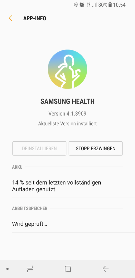

Ich hab vorher ein Update der S-Helath App auf der Gear bekommen. Mal schauen ob das schon was bringt in Bezug auf die Laufzeit.
