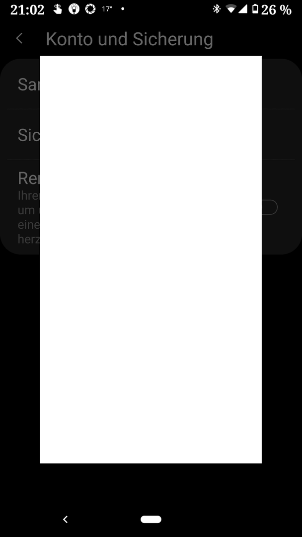

Pixel 3 XL - selbes Problem nachdem es bis gestern problemlos funktionierte. Cache löschen, zurücksetzen...nichts hat bisher geholfen. Natürlich auch keinerlei Zugriff auf meine bereits getätigten Käufe und Sicherungen

Ich musste meine Uhr nach dem Accessory Update neu verbinden und kann mich jetzt nicht mehr in meinen Account einloggen. Der Bildschirm bleibt weiß. Ich schieb das jetzt mal auf die Andeoid Beta 10. Oder hat jemand ne Idee, woran es liegen könnte?
