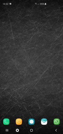

Edit: Schon wieder wurde hier ein Post verschoben ohne den vorherigen Post mit einzubeziehen. Es geht eigentlich um das Note 10 + und den Powerbutton auf der linken Seite..
Double Tab für Bildschirm an und dann mit dem Good Lock Modul Nav Star den Powerbutton in die Navigationsleiste legen. Dann braucht man den Powerbutton kaum noch. Vorausgesetzt natürlich man hat nicht auf Gestensteuerung umgestellt und nutzt die Navileiste.
p.s. mit doppeltab auf den virtuellen Powerbutton kann man auch die Kamera starten
Ansonsten kann ich sagen das ich mich in den 2 Tagen schon an die neue Position des Powerbutton gewöhnt habe..

@Hermes sorry... hab noch ne Frage.
ich hätte gern die Navileiste wie Du sie ganz oben gezeigt hast.
Was muss ich genau tun das sie läuft?
Die Nav Star APK und Nicelock installieren scheint klar.
Welche Version von Nav Star läuft bei Dir?
Aber muss ich auch Good Lock installieren?.... oder wird die durch Nice Lock ersetzt?
Ich frag lieber vorher, nicht daß ich vielleicht was zerschieße.
Ich hätte die gern auf Note9 und Tab S4 drauf.
@Hermes Wie viele Buttons kann man eigentlich insgesamt zusätzlich hinzufügen?
Kann man da auch Verknüpfungen zu App-Shortcuts anlegen?
@cad leider nur 2 zusätzliche Buttons sind möglich.
App Shortcuts gehen nicht.
Habs nämlich grad probiert.
Ist easy :thumbup:
Suchen nach Download nav star
Ich hab die aktuellste 1.0.00.14 geladen
Dann Nice Lock vom Playstore installieren und Du kannst mit Konfiguration loslegen.
Läuft bei mir auf Note9 und Tab S4

@Teckler Klappt teilweise, aber nicht ganz Blicke ich vielleicht noch nicht richtig.
Overlay-Berechtigung hat Tasker nicht, jedoch ADB-Berechtigungen.
Man kann Buttons hinzufügen, siehe Screenshot. Mit der Ausführung hapert es je nachdem aber.

@cad Ahh... Danke, dann such ich doch mal das Tasker Forum.
Hab noch eine interessante Entdeckung mit dem Screen Off Button aus Nav Star gemacht.
Der nimmt den Doppeltipp aus der Powertaste mit.... sprich die Kamera startet.
Die Kamera hatte ich auf den Bixby Button gelegt.... den ich jetzt dann fürs Maps umbelegt habe das ich auch oft starte.
