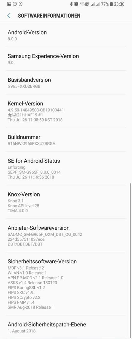

Im Anhang mal Infos zur Software..
Gerät ist zertifiziert
