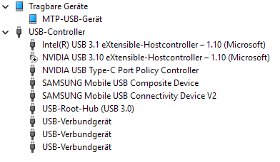

Alle Treiber scheinen auch korrekt installiert und zeigen keine Warnhinweise.

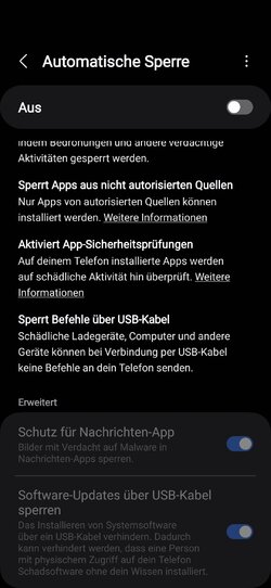

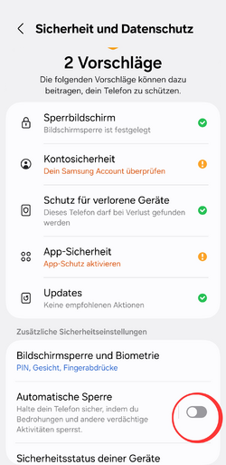

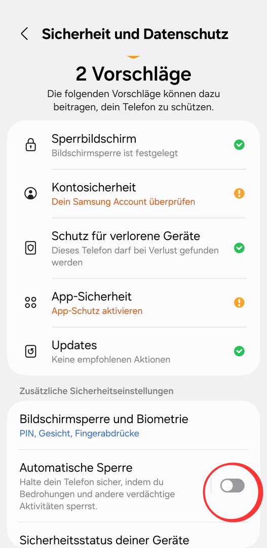

@OnkelLon
Schau mal unter Sicherheit und Datenschutz bei Automatischer Sperre, ob das aktiviert ist.
@M--G Äehm!!! Automatische Sperre???
Finde ich nicht diese Einstellung 🤷🏼‍♂️
Reaktionen: M--G und bbfh

@hagex Habe ich tatsächlich nicht diese Einstellung 😳 Ist das vielleicht so ein Google Play Services Ding?
Ich habe übrigens OneUI 6.1 laufen...vieleicht liegts ja daran?

...oder hat diese automatische Sperre was mit Knox zu tun?
Hier noch mal einen Screenshot vom Gerätemanager. Alles ist da und aktiv.
Die hab ich auch vor ein paar Monaten zum ersten Mal gesehen. Wovon das abhängt, weiß ich leider nicht.
Hier der Screeny vom Geräte Manager...alles da!
Nein, die automatische Sperre hat Samsung mit One UI 6 (also vor 1,5 Jahren) eingeführt und mit One UI 6.1.1 ist sie auch standardmäßig aktiv.
Reaktionen: M--G und hagex

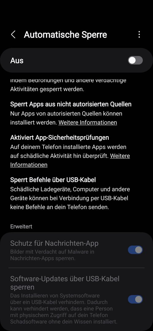

@SgtChrischi @hagex
Danke für den Hinweis, ihr beiden👍🏼
Ich Dullmann habe diese App deaktiviert und gerade beim auftauen gemerkt das zwei Punkte leider noch aktiviert waren 🤦🏼‍♂️...ich hoffe, wenn ich die Automatische Sperre wieder aktiviere, das ich die beiden Punkte deaktivieren kann und die Sache wieder rund läuft 🥵
Werde die App dann auch nicht wieder deaktivieren 🫣
Mist! Hat leider nicht geholfen. Cache gewiped, ausgeschaltet....wieder angeschaltet...klappt nicht 😣
