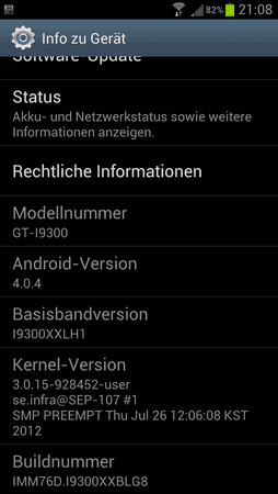

Wie bekomm ich ein Stockkernel drauf ohne das ich die Apps+Einstellungen verliere?
Das würde ich auch gern wissen.
Was habe ich für einen Kernel?
Ich hatte ein Vodafone s3 und habe eine org. freie Samsung Software geflasht.
So wie es hier im Forum beschrieben wurde.
Ich bekomme nun keine Updates mehr. Weder über kies noch über das Handy
Danke
Kann denn keiner hier helfen... Ich wurde gern mein Standard Kernel drauf haben und damit das update was da ist via Kies laden.... Ich glaube das mein Kernel durch das roten manipuliert wurde und ich deshalb kein update bekomme... Finde aber auch kein Stock Kernel für mein Samsung Galaxy S3 mit T-Mobile Branding... Und ein werkreset möchte ich nicht machen da ich alle Kontakte Bilder etc was auf der SD Card liegt verliere und vorallem die Appa mit den Einstellungen...

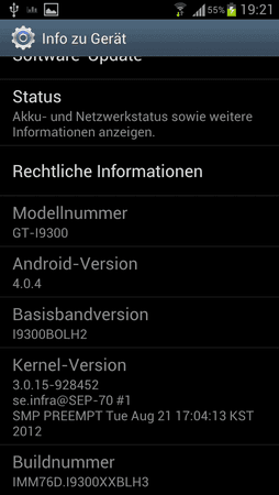

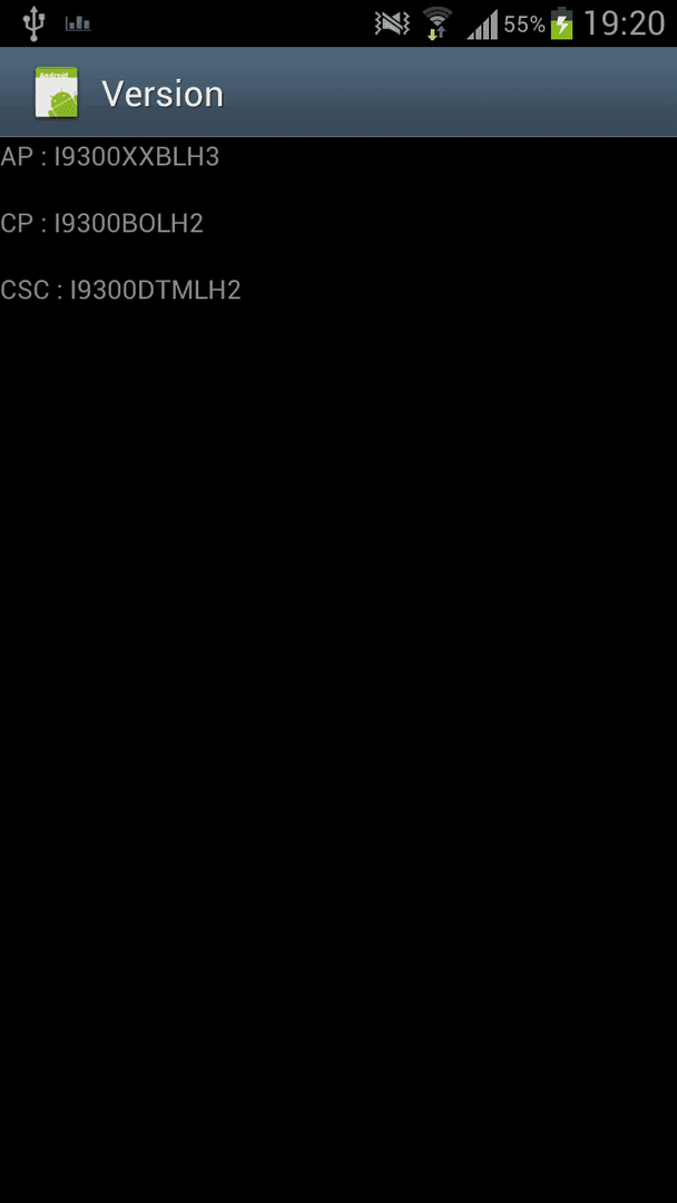

Hab nun die Stock Firmenware installiert und hab nun über Kies folgende Firmenware updaten können.....
PDA:LH3 / PHONE:LH2 / CSC:LH2 (DTM)
