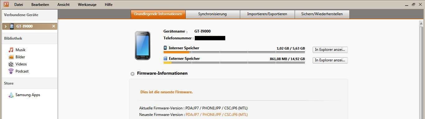

EDIT: Also Kies zeigt bei Dir wie auf dem Bild unter aktuelle Firmware-Version und unter Neueste Firmware-Version bei Dir PDA:JPO/PHONE:JPP/CSCJP3(DBT) an?
Reaktionen: ALAM
Nein, meine Version wird lediglich als Einzeiler dargestellt:
Aktuelle Firmware Version: PDA:/PHONE:JPP/CSC:JP3(DBT)
